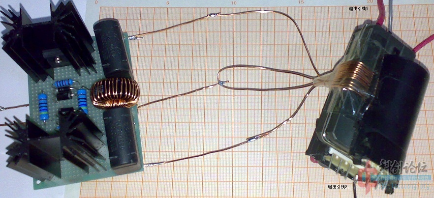

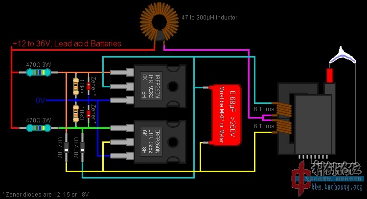

今天参考上面这个图做了一个ZVS,电容值实际上是0.6uF(应该是小作坊里山寨BM的电容,引脚都没摆正),电感大概170uH(用的铁硅铝磁环,直径27mm),UF4007改为UF4008,10K电阻是1W的,稳压管是1N5349B,高压包是15块一个的(有可能是卖家从旧电视里收集出来的),实物图如下:
用12v电池供电时,击穿1cm,拉弧2cm,感觉一切正常。
后来想用36v供电试一下,可能是高压包输出端靠的近了点,电池输出端通过鳄鱼夹刚一接触ZVS的输入端,瞬间火花四射,鳄鱼夹的一个角消失了,ZVS的输入端溶化了一部分,变成一个小球并粘到ZVS的输入端上了,有点不敢试了。
另外,请大家推荐一下给高压包的输出整流的元件。
