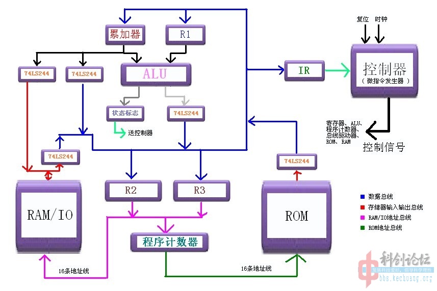

这个炮灰CPU的架构改了好多次,都是往简单的方向改,为了降低DIY的难度,和降低成本,没有加入堆栈和中断功能,整个CPU只有50+片74LS,IC成本就几十块钱, 原来我是想用74F的,我用74F按照门的串联延迟估计频率在30~40MHZ之间,但是手头紧 只好用了74LS,当初按照IC的MAX延迟估计实际频率也就在20MHZ左右,但是实际做出来却有点出乎意料;  不管怎样只是做来试验玩玩的,没必要太认真[s:229]   和人家INTEL、AMD、STC等等跟本不能比,对于能有这样的效果,我是用最直接的办法来控制的,所有细节我会慢慢道来,是不是这样或你对我有怀疑 等我说完你做一个出来就懂了
8位炮灰测试CPU架构图:

下面还有很多,我要思考下以怎样的顺序给大家作祥细的介绍,并且我尽量说的通俗易懂,好让每个人都能了解CPU的工作原理,有能力自己DIY
