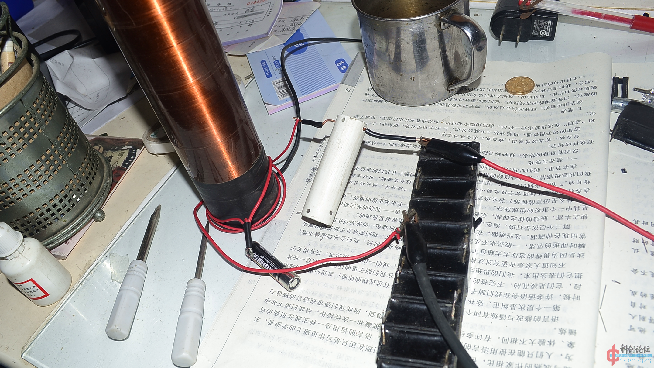

24v输入
用的是zvs那个电路,
我算的谐振频率是500khz左右   感觉计算误差还是蛮大的

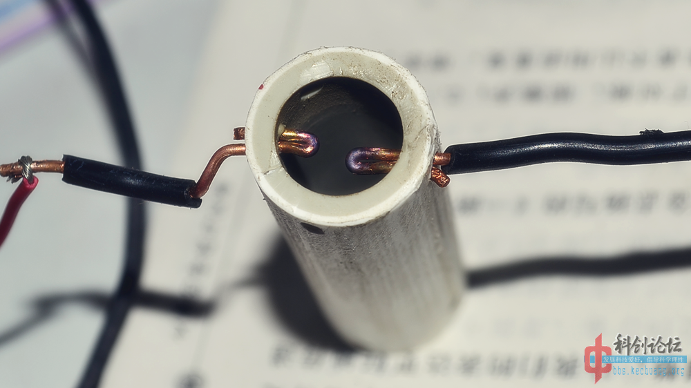

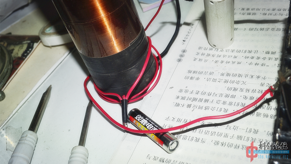

串了12个电容  实际只用了4个,可以通过调初级的匝数和电容串联的数量来调频率
初级
火花隙,间距大概3mm
次级

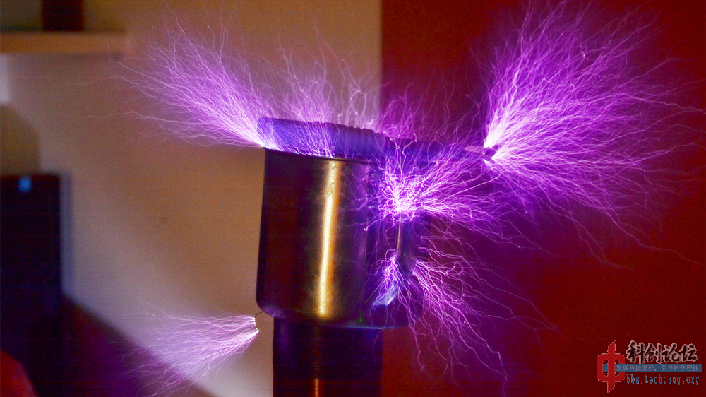

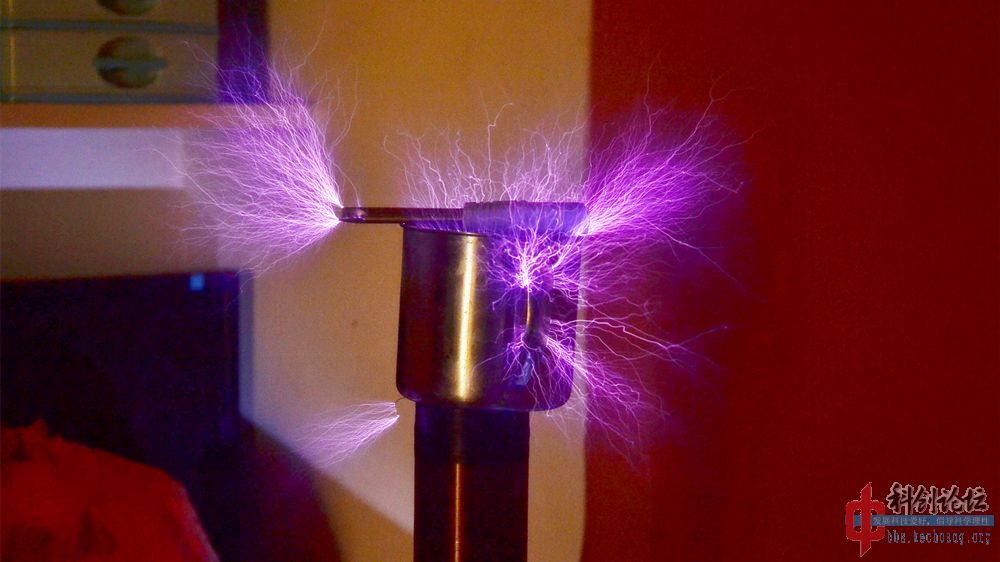

铁杯子top
通电时火花隙声音奇大,震耳欲聋,可以看到白色电弧外面包了一层黄色离子焰
我按下开关被吓了一大跳,虽然按之前是有准备的,但没想到有这么响,非常恐怖,把对面那栋楼的人吓得把窗帘拉下去了,并且投来疑惑的目光。。
火花隙打火频率很高,加上曝光时间有3秒,所以照片上看电弧很密集,实际人眼看上去比这要稀很多
