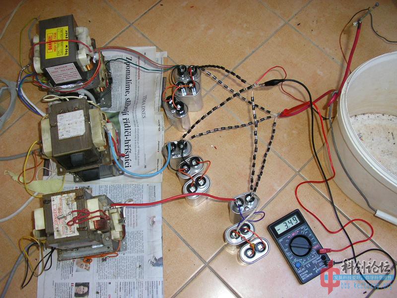

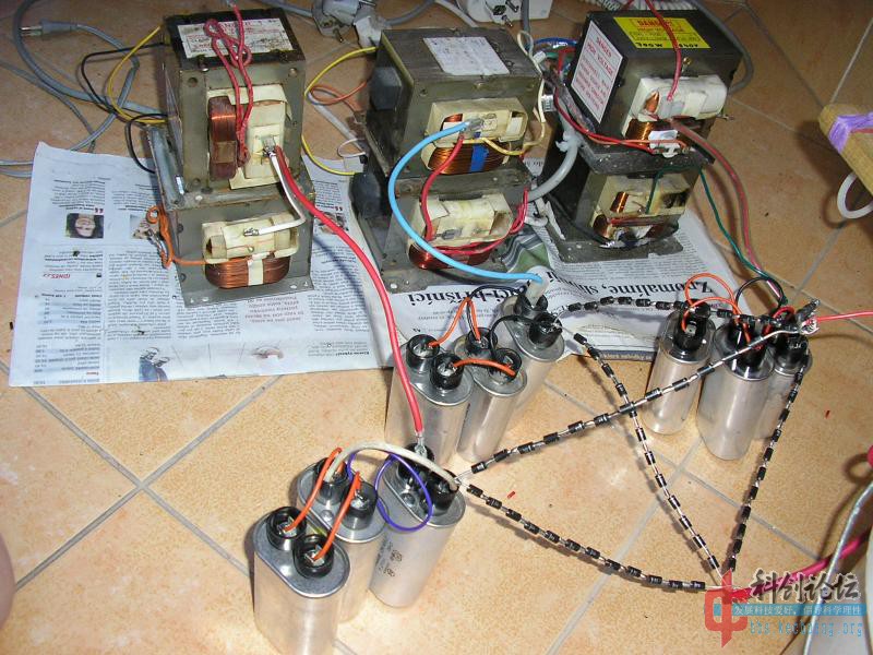

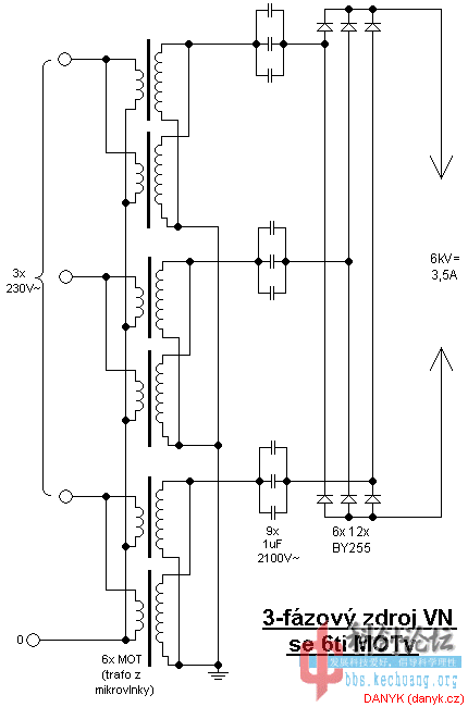

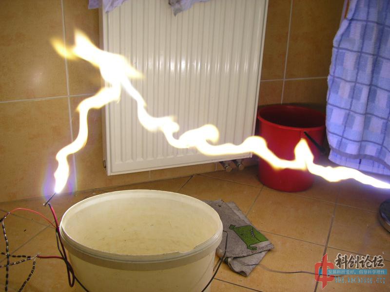

SGTC,可以不用整流就不用、搞不好还烧桥、不用整流的话在MOT输出加限流电感就可以了。
如果楼主有条件,可以选择以下的方式~(带整流、输出6KV 3.5A 这种方法对二极管的压力不大)

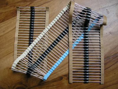

3faze.png 3faze01.jpg 3faze02.jpg 3faze05.jpg 3faze08.jpg 3faze16.jpg 3faze17.jpg (D型号:BY225 1300V 3A)
