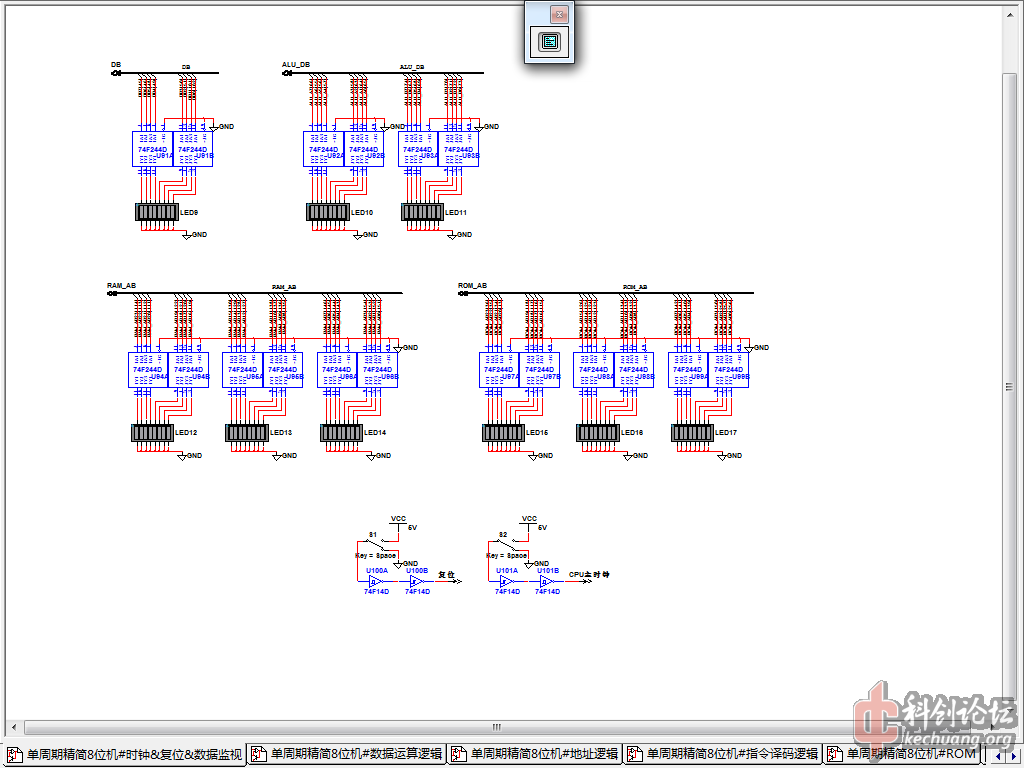

仿真文件说明(CPU启动方法).
1.首先在下图的模拟ROM拨上需要CPU执行的指令(CPU指令参看1楼指令集),CPU会从上到下执行ROM的指令.
2.然后把下图的S1开关拨为高电平,CPU取消复位, 这时拨动S2开关给CPU输入执行时钟,CPU开始执行ROM的指令,就可以在LED上面看到寄存器的数据变化.
