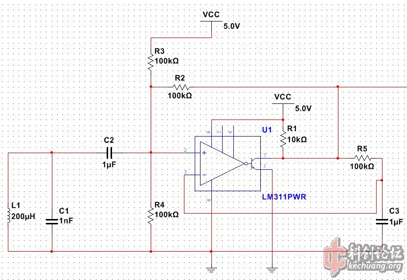

明白原理之后,为了简化制作,将元件的值略微修改,都用1字头的。电感用100uH就可以了。
这样,就不需要直插元件了,全贴片方案。集电极开路上拉电阻从1K改成10K,这样省点电。
不过要注意:隔直电容(C2 C3)的值不能太小,如果太小,在高频处就不再起到隔直或者滤波的作用了。
