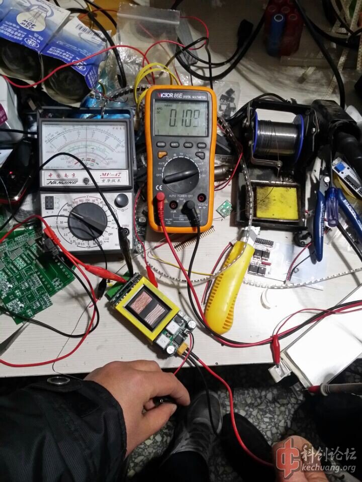

今天被虐项目,低电压输入。
输入单节锂电池,升压至300v,空载输出稳压,波动范围小于2v(没加输出电容,加了效果更好),输入电流仅为109ma
之前测试12v升300v,空在输出,输入电流仅20ma
入24v升300v,空载输出,输入电流仅10ma
