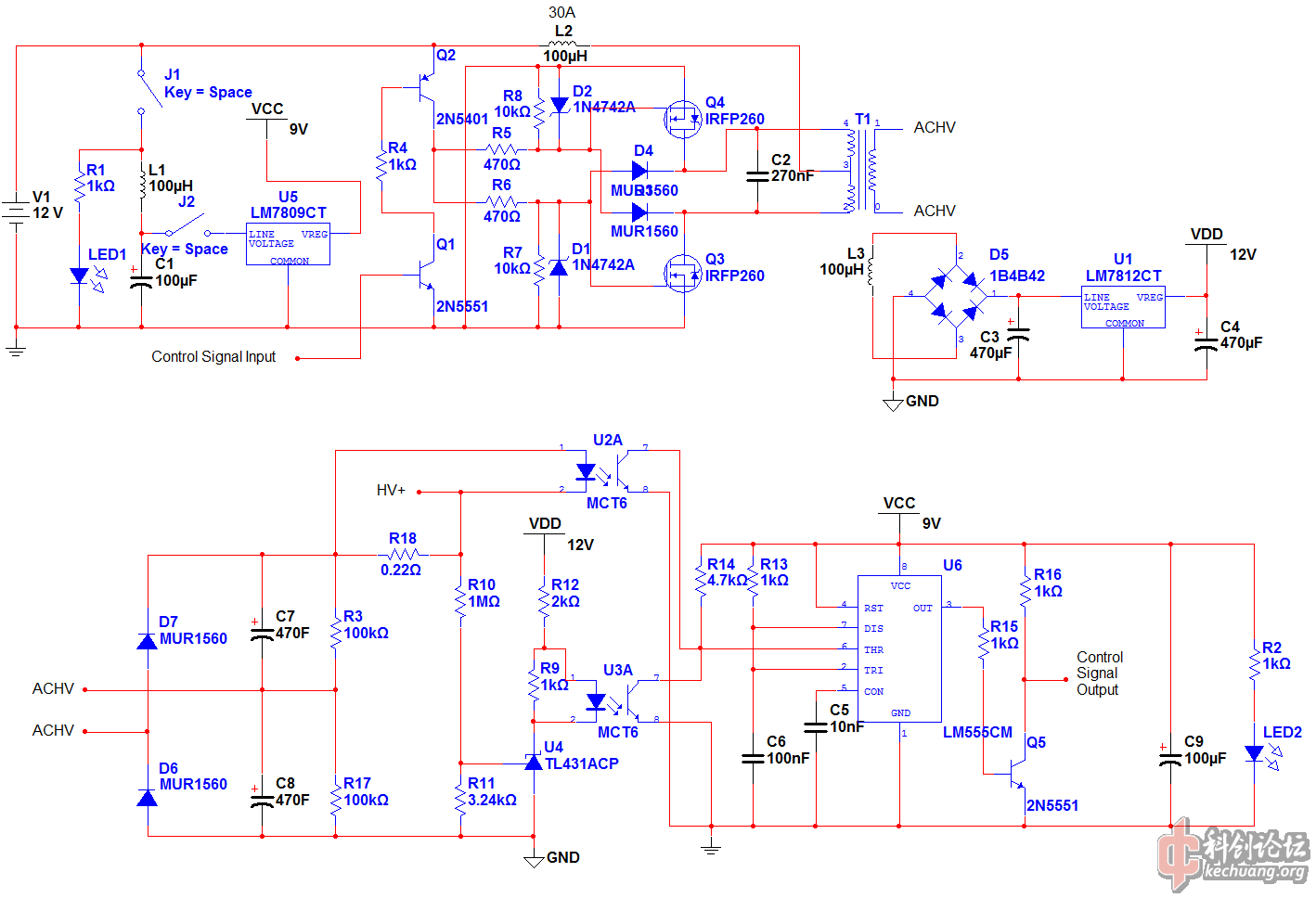

看窝这张图 输出电压波动可以尽可能限制在小的范围内
当然越小要要求重启速度就越快 可能损耗也大一点
在电容电压比较低的时候反馈是不工作的
这图素窝3年多前设计的 用来做ZVS电鱼机(汗...)
话说楼主的变压器看起来很特别 窝感觉像LLC一类的谐振变换器的变压器 楼主用的什么样的拓扑呢?
