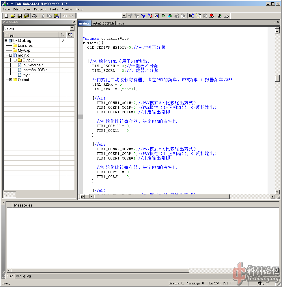

好了现在继续更新,现在要搞的就是MCU程序了
使用的编程软件是IAR for STM8

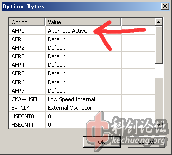

设定一下选项字节AFR0
因为STM8在默认情况下,PC5、PC6、PC7三只脚是用作SPI功能的,这样的话我的PWM路数就不够用了(我一共要用6路PWM),设置这个选项字节之后这三只脚就可以用做定时器PWM输出了
