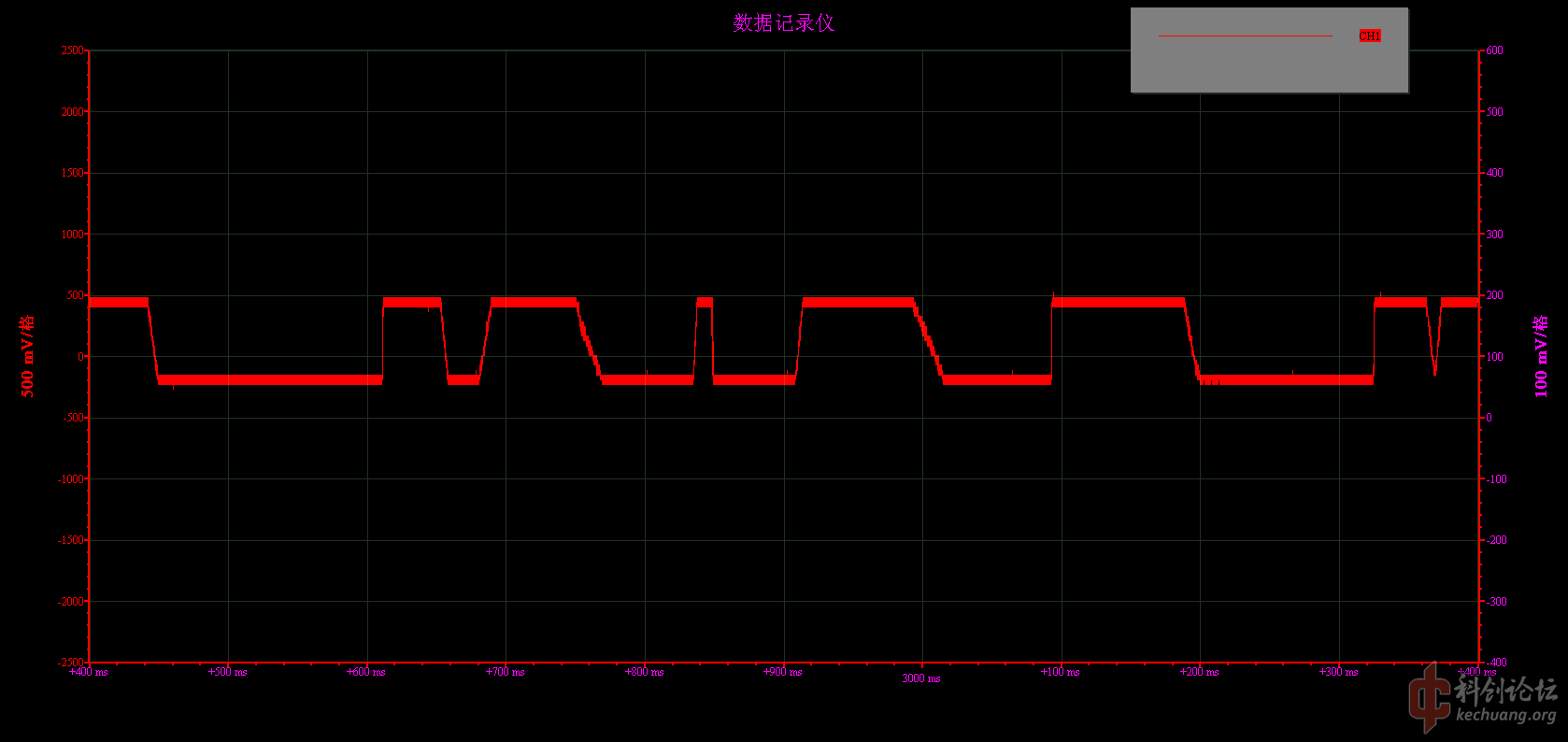

然后怒接示波器,一看OP07的输出波形,真相大白。。
(此图中的电压刻度乘以10才是实际值,测量点是OP07输出电阻之后的电压,也就是74HC14的输入端,被自动钳位在-0.6到5.6v之间)
OP07的输出跳变速度有快有慢,ADC过程刚开始的时候,电压区别大的时候,跳变快;到后面PWM电压越来越接近,就越来越慢了。
最慢的跳变时间都超过了20ms,都比我的PWM建立时间15ms还要慢了,只延时15ms就读OP07原来是太急了呀。
继续深入研究跳变时间,控制PWM电压在被测电压的一两个字附近调整,跳变时间居然超过了40ms.......你让我情何以堪?这么慢还怎么做ADC末位的高精度?只能是降标使用咯~~~
(此图中的电压刻度乘以10才是实际值,测量点是OP07的输出脚)
