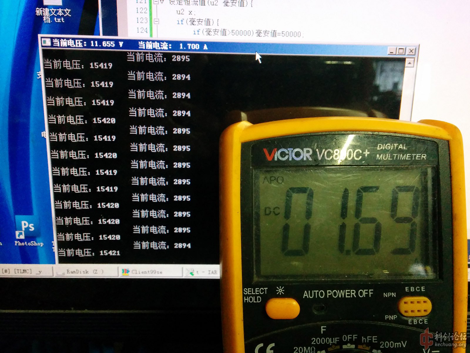

写好电流ADC程序之后,直接开始测试,与电压ADC一样都是2个字的跳动范围,初步感觉运行良好。

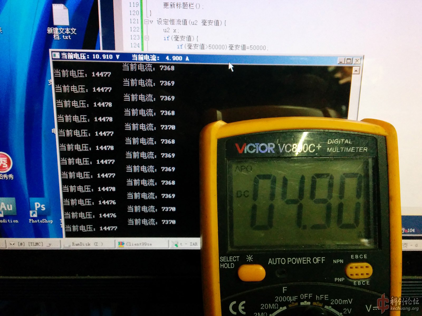

串上万用表,开始校准。由于我的实验电源只有5A,所以就以4.9A为准,进行单段校准。

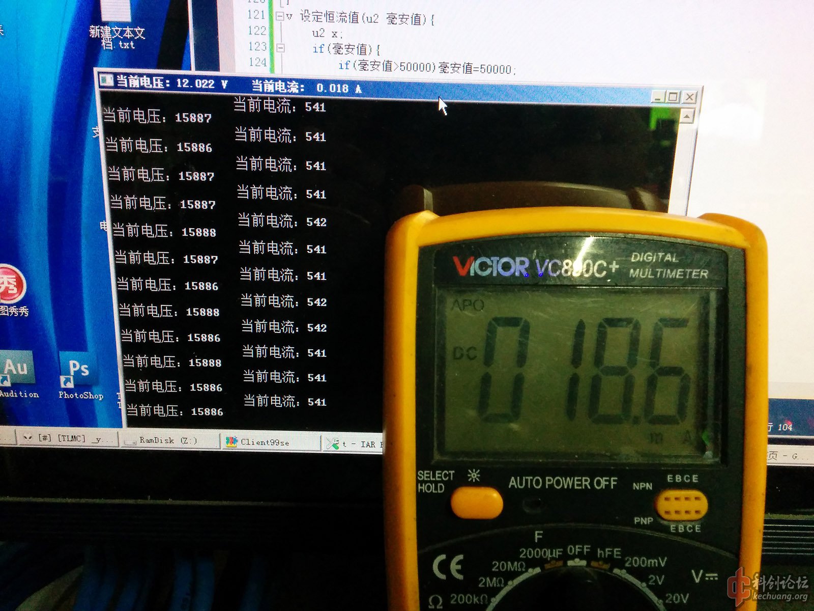

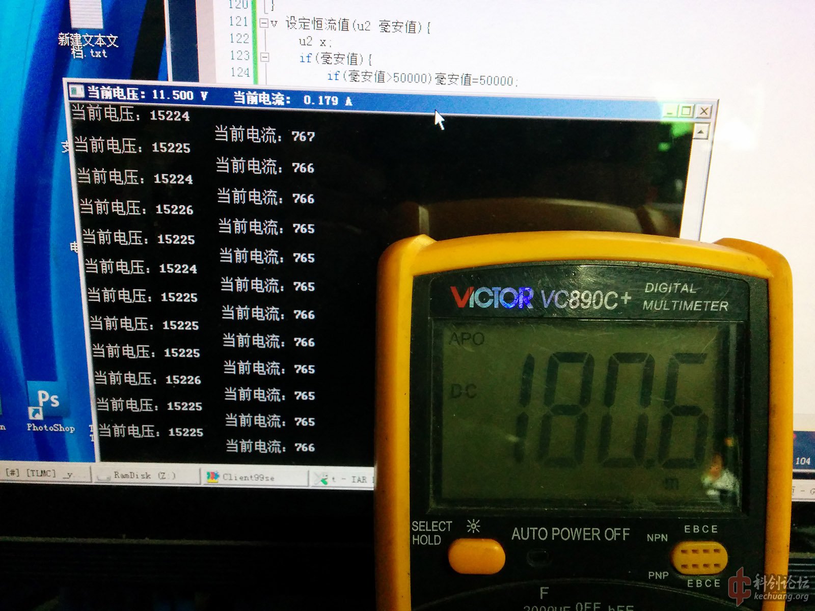

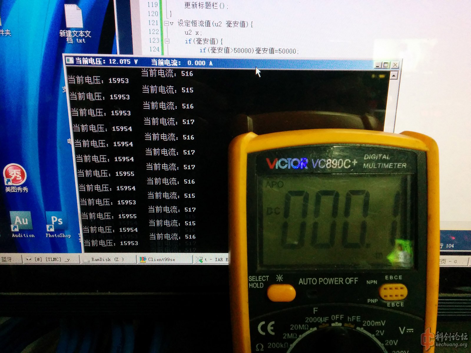

校准好了,设定几个电流值试试看。
貌似,还行的样子
