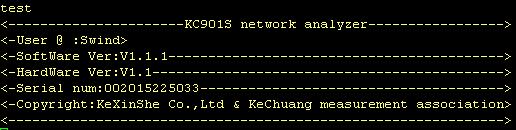

玩了一下901S的联机,固件和硬件的版本如下图

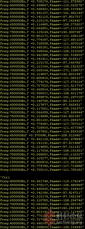

尝试S11指令
根据901S编程手册,3.3.1第8(3)的描述
在进行一次完整的扫描并返回数据之后,停止扫描。但是实际测试的情况如下图
901S持续返回数据,需人工干预停止,且观察返回的数据,发现并没有停止扫描操作。
我的901S固件版本是1.1.1,不知道后续固件是不是也是这样的。
