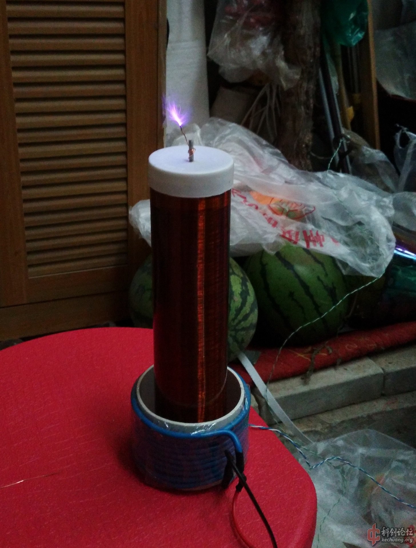

之前弧短的原因也找到了,估计是等于没接地。。。我用的那根铁棍上边锈迹斑斑,测了一下,根本不导电,仔细一看,里边还刷的又漆、、、但这些弄完之后,发现不出弧了[s::Q]

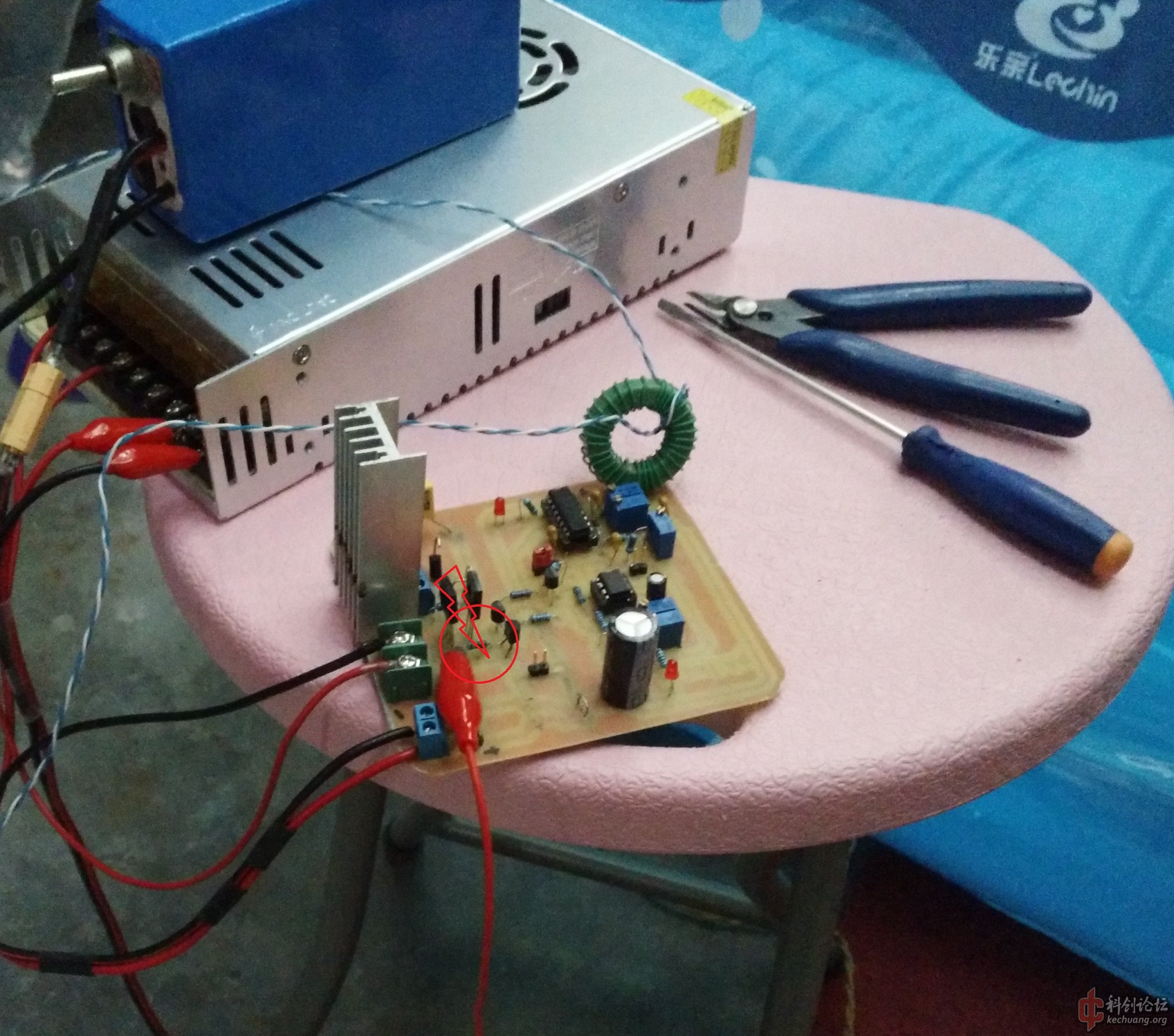

在检查电路的时候,发现在下图的电阻引脚位置引出一根导线,电弧就嘶嘶的一下喷出来!把导线去掉就不喷弧,并且也点不亮节能灯。。。
这是什么原因?
