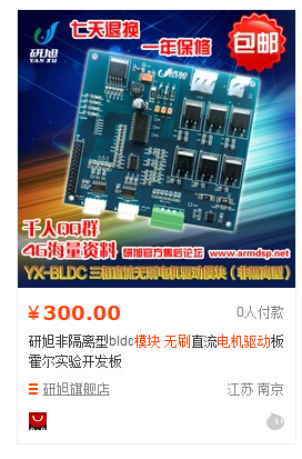

买人家的开发板来抄,实际上有抄的时间,画都画好了。板子本身不值钱,比如下面这个300元的,功能其实就是我的第一版板子,但是体积大了不少,做产品直接用它这个没意义,将来一定要重新layout一遍的,何不直接开始做?知识储备够了,样机平均成本30元都不到。
实际上我是发帖的时候才去看淘宝的,没想到各家的方案都差不多,英雄所见略同。
而且它这个上管S到下管D的引脚这么长,寄生电感大,电源又没有靠近mos引脚退耦,因此开关速度不可能快(快了要出尖峰,炸管),开关损耗肯定会大。

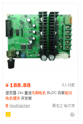

这种则是比较好的,485输入,直接控制电机,各种反馈模式可选,控制性能非常好,功率各方面也还可以,缺点还是贵,他140,我40成本,100块钱一台车我自己赚多舒服。没错我就要做最便宜最爽的,这也是一种追求。虽然厂家有技术支持,但是能支持到什么程度呢?大家如果想做个毕业设计,可以直接买这种模块,但是现在是做产品,什么都买的话,还要工程师何用。
