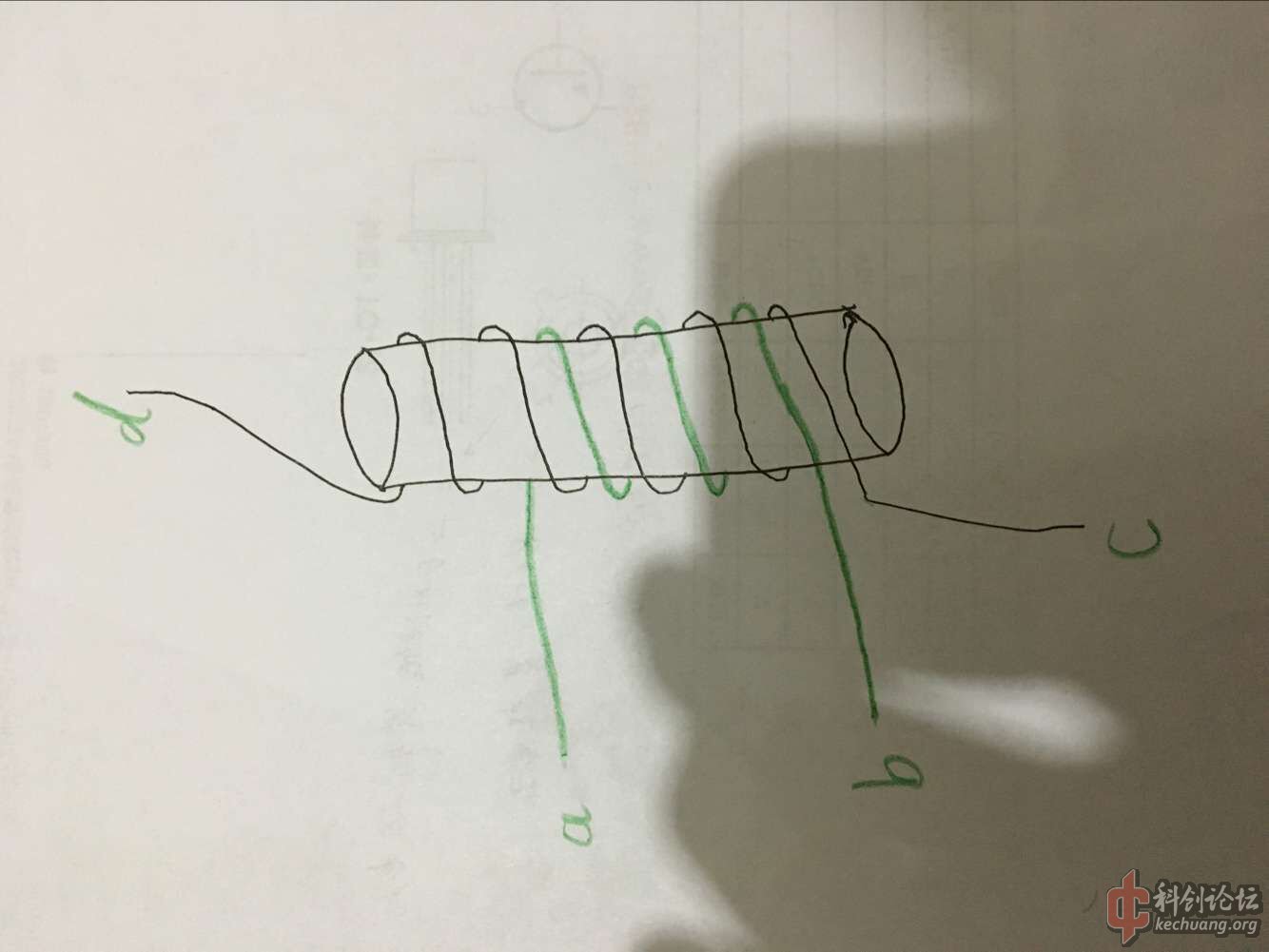

引用 山猫:
哦~原来你做的这么小,可能次级太小,带不动TIP41,导致TIP41开启后没法关断~就炸了。那就原用回2222试试。
这是前段时间做的一个~,用的TIP41,次级5厘米粗,0.51的线绕了115mm~。不过这是原来干别的用的一个电感~随...
