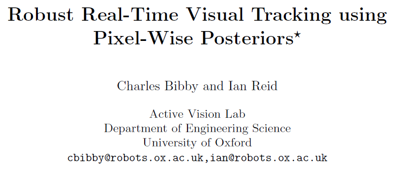

论文倒是找到一篇,08年的,理论解释得非常好,但是方法都是经典方法。
