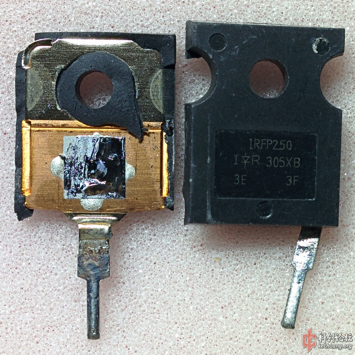

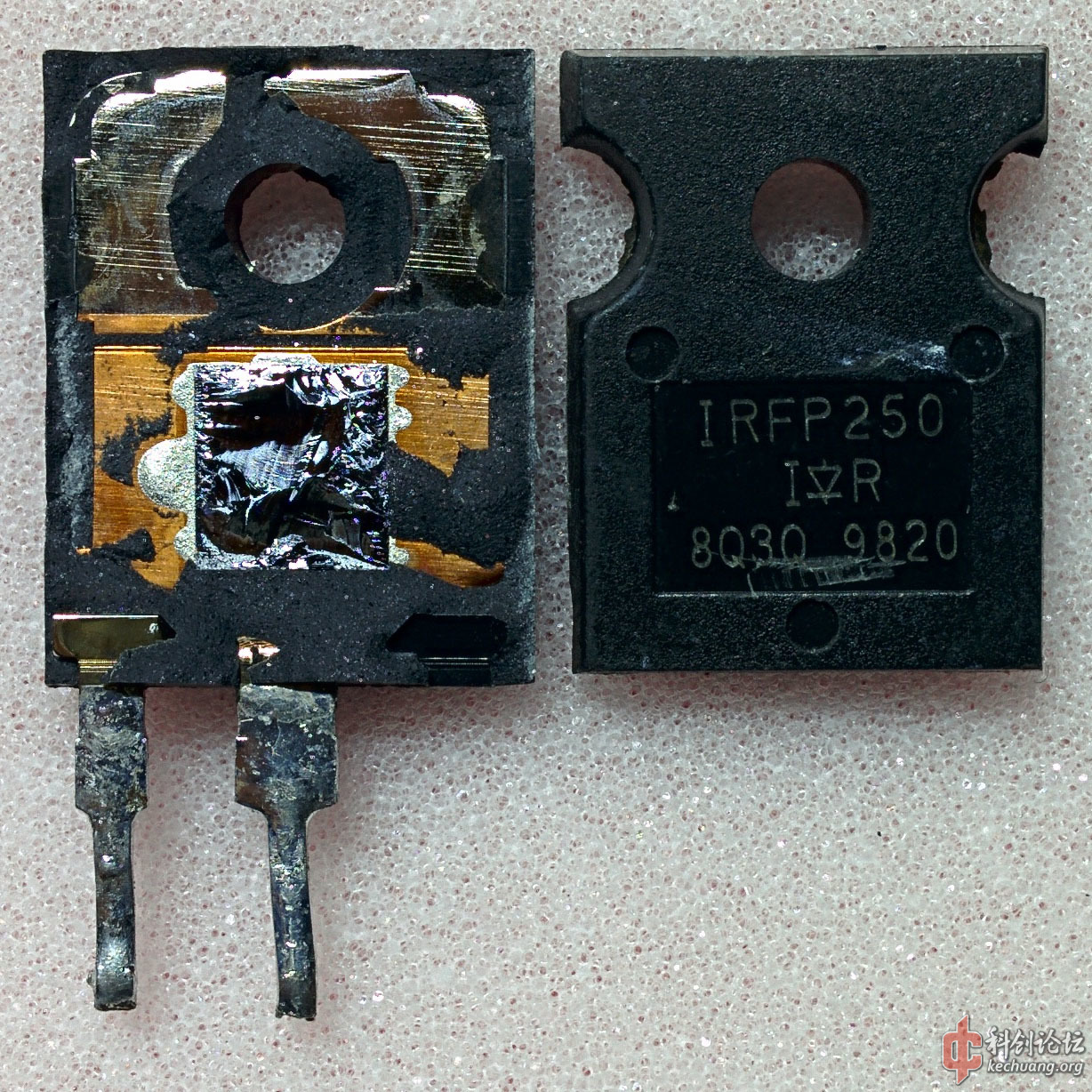

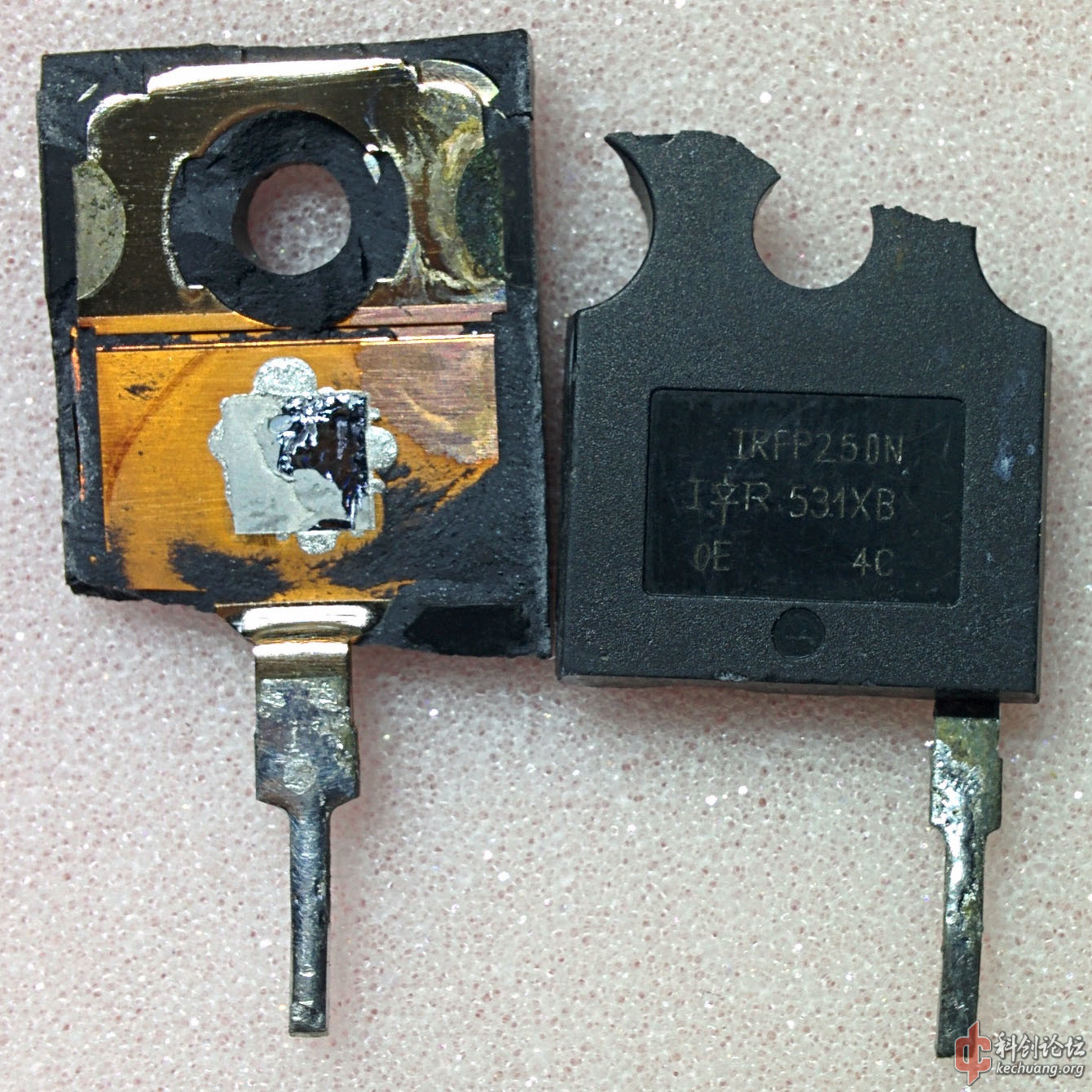

但是今天有个偶然的机会,用锤子砸开了IRFP250和IRFP250N看看对比,发现了带N和不带N的更直观区别,特地来补个照片
可以发现带N字的管芯更小,做电子负载还是不带N的更合适
