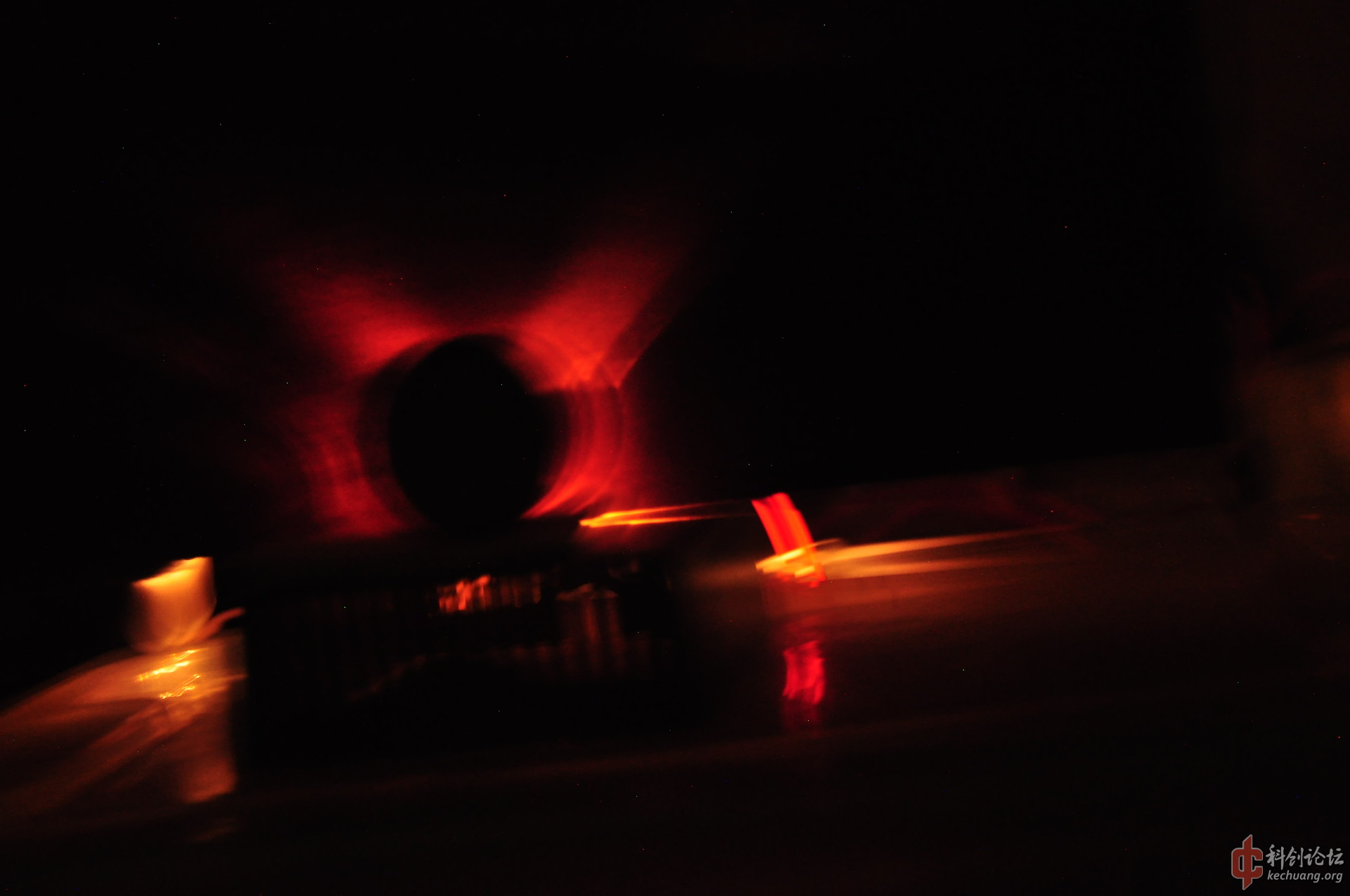

另外一些其他的测试
射线管前方的闪烁体,拍摄设备是使用CMOS传感器的单反相机,曝光30s
较长时间的曝光反而没有噪点,可能是平均掉了。
这张曝光4s,可以看出有明显的噪点,闪烁体不亮是因为放反了。
拆掉单反相机的镜头拍一张 ,1/3s
噪点也很明显。
把手机摄像头糊上黑纸来拍摄,效果更明显了。
