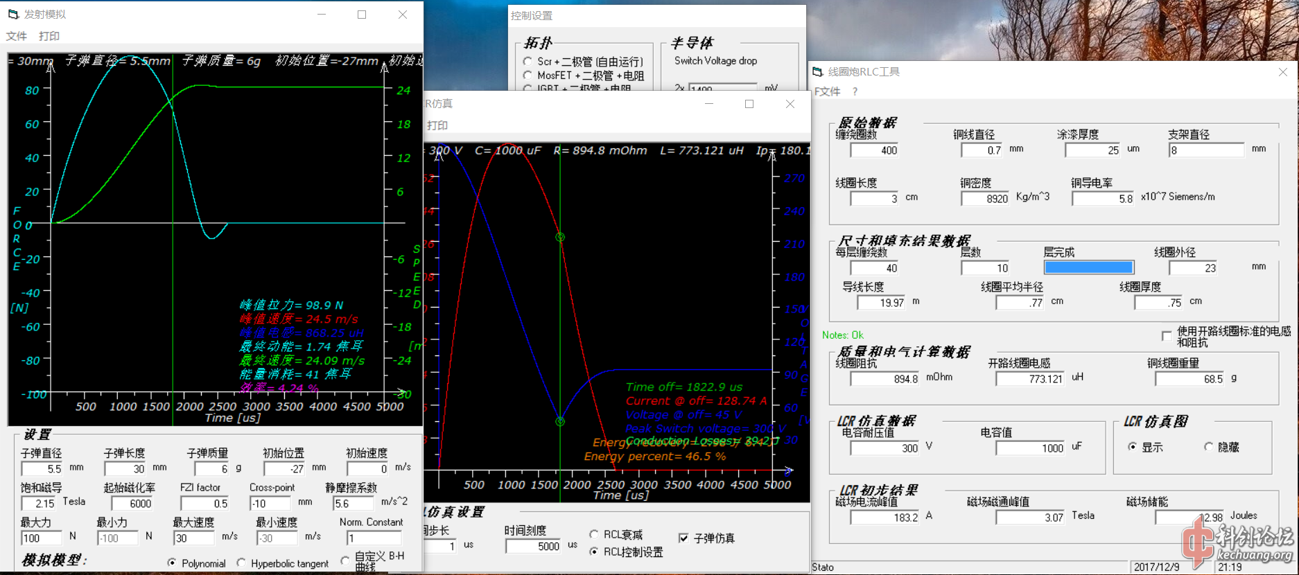

这算是优化了?跟我用的默认参数有何区别?  “模拟了一下,其它参数都不变的情况下,选IGBT半桥式,一个是默认320圈300v,关闭时间1845.5us,出口速度21.26,效率3.03%”😂
默认初始位置改为-25mm照样 能达到23.32的速度。我没说不能优化,只是说已经很好了,没去改只是觉得要证明一个观点改的越少越好。至于"轻而易举的就能弄出一组好的多的参数。。。" 我以为你说的是一个数量级的差异呢?😂
