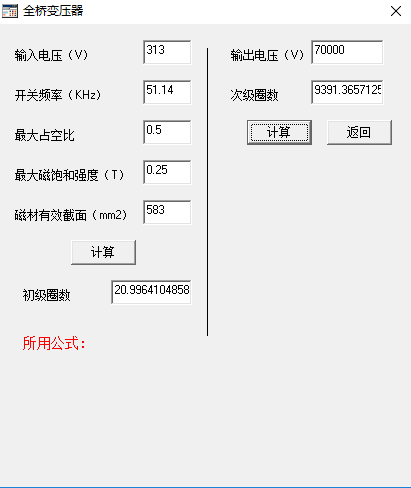

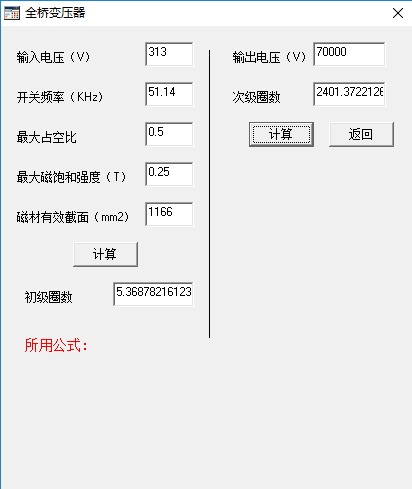

发现一个非常愁的问题…
UY30要做到70kv的输出,那么除次级比就非常大…算了一下,输入313v,频率51.14k,占空比50%,磁饱和取0.25。初级的计算结果,得21T。换算下来,次级得9392T,才能得到70kv的输出。
这种结果,根本就不现实。次级铜线需求量太大了,而且根本绕不下。就算强制绕下这个次级,那么寄生电容也是极度可观的…

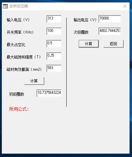

要改变这结果,只有2条路可以走。一个方案是得把谐振频率提高到100K。这意味着谐振电容得重新买。
另外一个方案就是得换更大的磁芯,或则是两个UY30并联…这又是个极端浪费的行为…纠结了…
