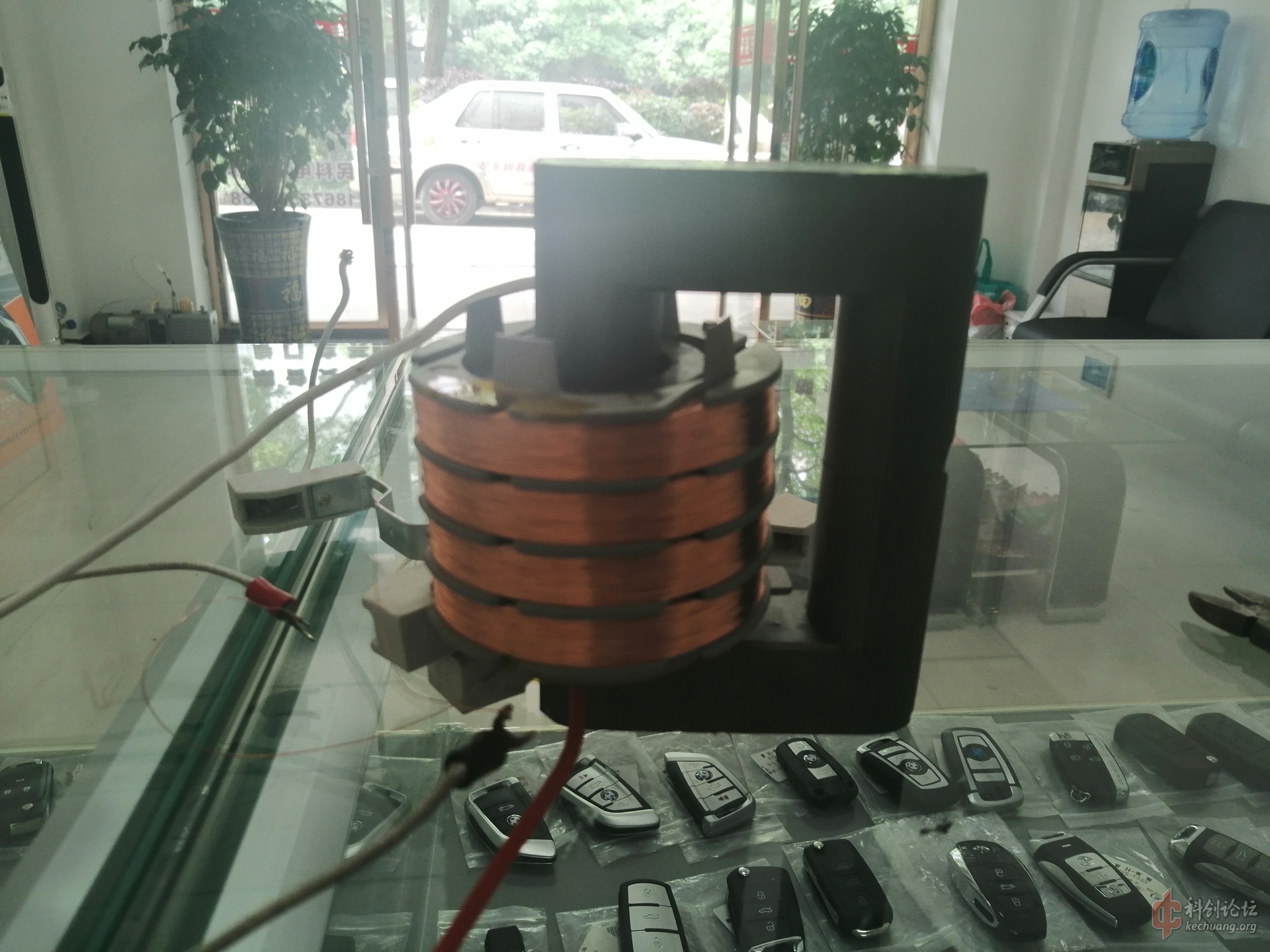

再度出现无法理解的问题了。
重新设计了谐振频率,定义在100khz。因为新的谐振电容还在途中,然后暂时还是用的原有的谐振电容,依然是C1=0.0811uf,C2=0.029uf。
然后重新设定了变压器初级10.5T,加上4800T的次级后,测出初级漏感为7.4uh(初级被套在次级绕组以内)。按照计算得出需要的谐振电感值为31.2uh,重新绕制了一个25T的空心电感(感量计算结果为23.8uh,LCR测试结果为24.8uh,不确定哪个数据准确)。
因为次级还没做油浸绝缘处理,暂时不敢开路运行,所以短接了次级的两个输出头。然而测试得出的数据却全乱套了。
在这种情况下测出的谐振频率,居然是153.19khz,IGBT的工作频率反而只是51.14khz了…很明显的,IGBT已经工作在硬开关状态。而且谐振频率也完全不对。
为了找到问题,重新做了点改动,把变压器次级输出端接了个500瓦的卤素灯…
然而再度测试时,数据更乱。IGBT工作频率51.14khz,谐振频率353.2khz…
这个就郁闷了,目前想破头,也没想出个所以然来…
