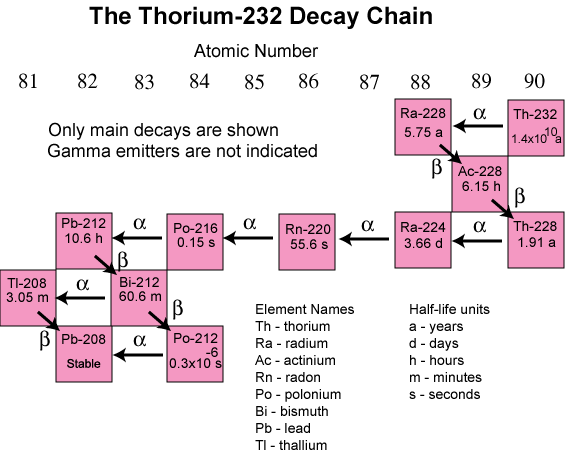

它完全无视了钍衰变链除了母核素钍产生α粒子以外,其产生的短寿命子核素也会释放出强烈的β和γ辐射。
图1.钍衰变链的主要产物(不包括γ辐射过程)

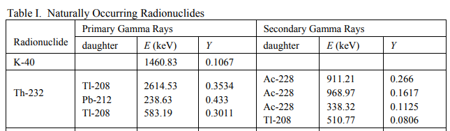

图2.钍衰变链的主要γ辐射过程
从图一中可以看出钍链产生的228Ra(半衰期5.75年)、228Ac(半衰期6.15小时)、212Pb(半衰期10.6小时)、212Bi(半衰期60.6分钟)、208Tl(半衰期3.05分钟)都会产生明显的β辐射,而后两种寿命极短的核素212Pb与208Tl也会释放出2.614MeV为主的高能γ光子。综上所述,把这种带有强烈放射性的核原料当作“保健产品”,实在用心险恶。
