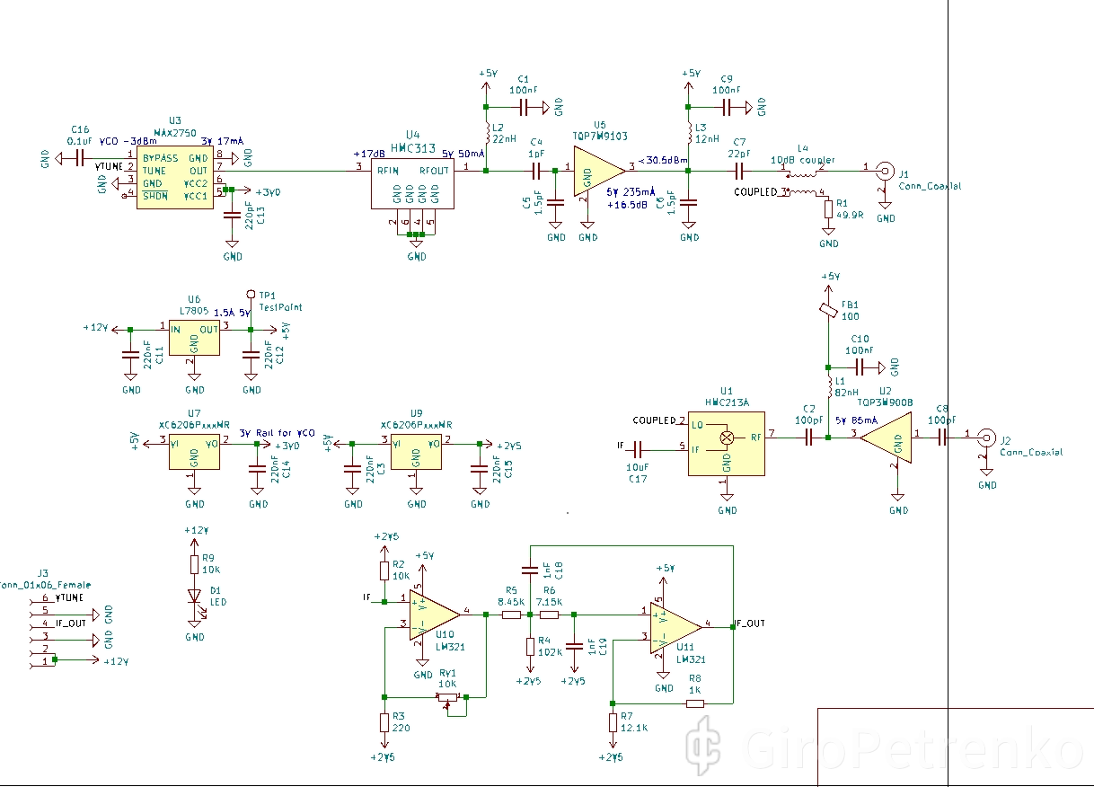

补充资料。
电路图。故障出现在VCO部分,发射放大器链路经由CMU200测试正常。

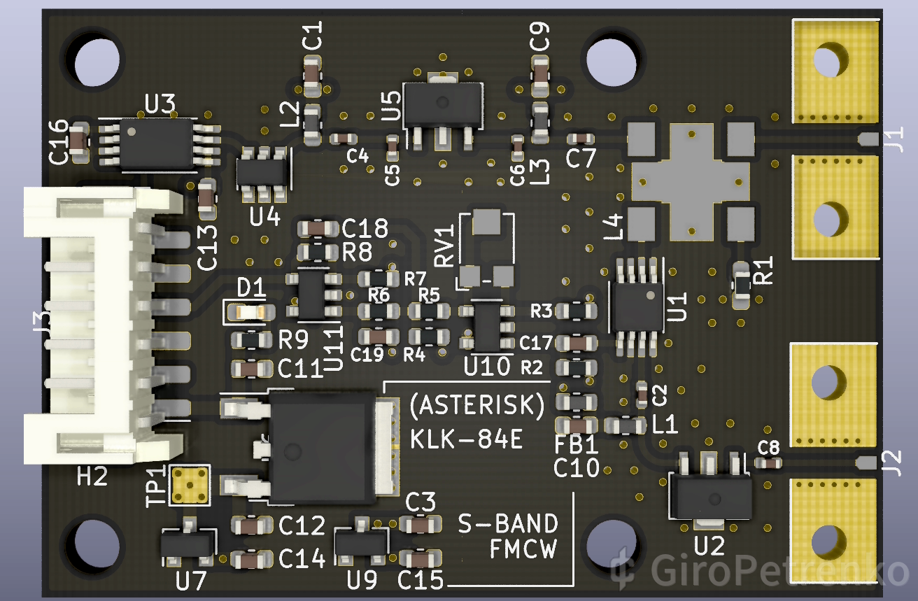

PCB板图。实际测试时未焊接发生部分。由耦合器L4直接接入外部混频器,工作正常。
