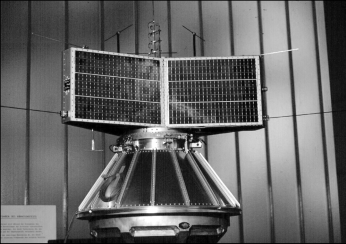

1 Phase 3-BAO-10),是迄今为止AMSAT最成功的配备线性转发器的高轨业余卫星。它为全球用户提供了长时远距业余卫星通联服务。悬挂于科鲁乌发射场AMSAT-DL提供)

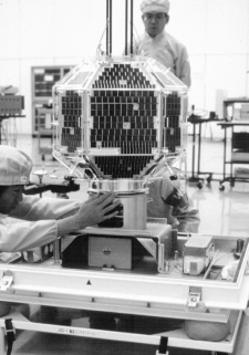

3 技术人员对JAS-1BFO-20)进行发射前检查(JAMSAT提供)
