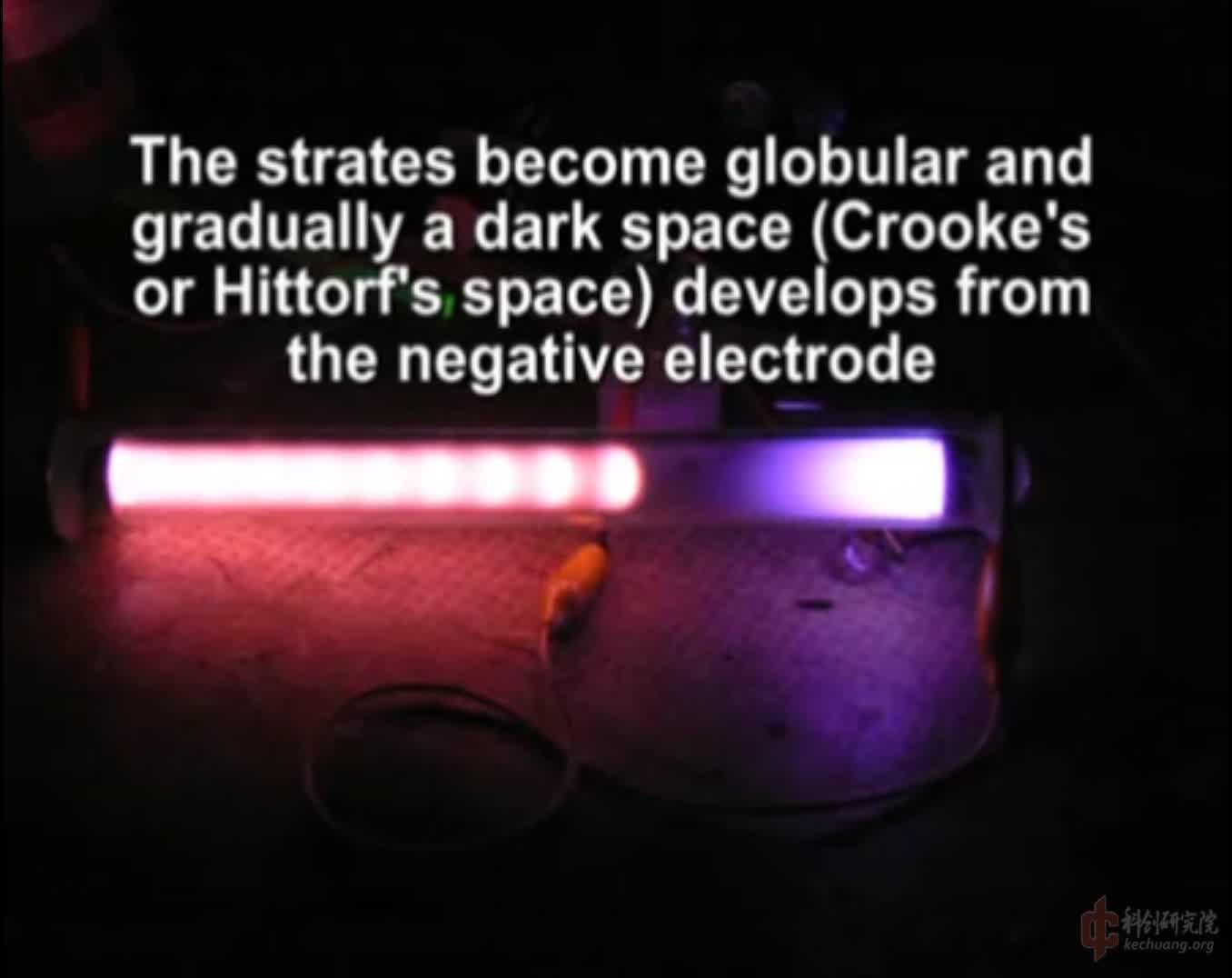

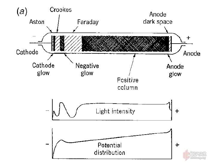

楼上指出的现象,应当考虑与等离子体辉光放电管的几个相间的明暗区有关。改变放电气体成分、气压、电压等参数时,某些区域可能会变化或消失。
XXXXXXXXXXXXXXXXXXXXX/watch?v=mJTWrfsNfGw  《Glow Discharge
至于楼主观察到的现象是否与等离子体辉光放电明暗区相关还需等待楼主“调整脉冲电源频率、电压观察环半径变化”实验得出结果后,进一步证明与讨论。
