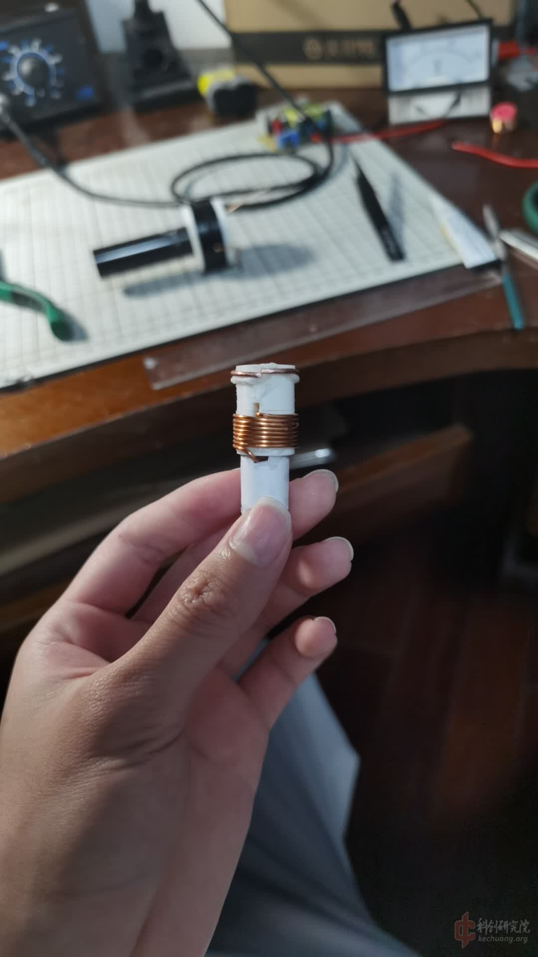

在对于本装置的实验中,楼主设计了一种使用不锈钢簧片作为电刷的触发机构,当电枢的头部铜环触碰到伸入身管中的簧片时,则会导通电流,经实测颇为可靠。
be45f000eb0b9c0ff0ea8ccea7c62db0.mp4 点击下载
可以在视频中看到,这一结构被有效触发了。
值得注意的是,在这个电刷设计中,楼主采用的支架较为冗余,尚有可精简的空间,但一项较为重要的设计原则是,应当确保簧片电刷结构具有足够长的力臂,且在身管上开挖的槽口应该尽可能容许电刷在纵向上更大的摆动空间(从而防止电刷挡住电枢),这样可以使得电枢在撞击电刷触发信号时,有足够小的能量损耗。
此外,与电刷配对的电枢也需要较为精准的设计与加工,应当确保顶部用于导通电刷的部分与身管的口径足够匹配,否则可能会使得触发成功率降低。本作中的电枢分为三个部分,底部为纸壳,中部为本人已申请专利的一种3D打印多匝线圈结构,头部则是使用较粗的裸铜线制作的箍环。
