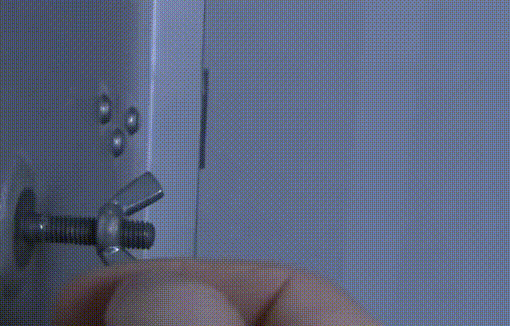

由\(I_1\leq I_2\leq I_3\)或\(I_3\leq I_2\leq I_1\)不难得出,三主轴转动惯量都不相等的时候绕转动惯量最大和最小的那个轴转动是稳定的将一直保持定轴转动,绕转动惯量中等的那个轴转动不稳定,将迅速变为定点转动。叫做网球拍定理,名字来源好像是扔网球拍的时候可以观察到这个现象,下面给两张绕轴转动不稳定的动图。
图像来源神十四太空授课,航天员做“扳手翻转”实验,曾被苏联保密10年?_腾讯新闻 (XXXXXX)
里面还有几张动图
