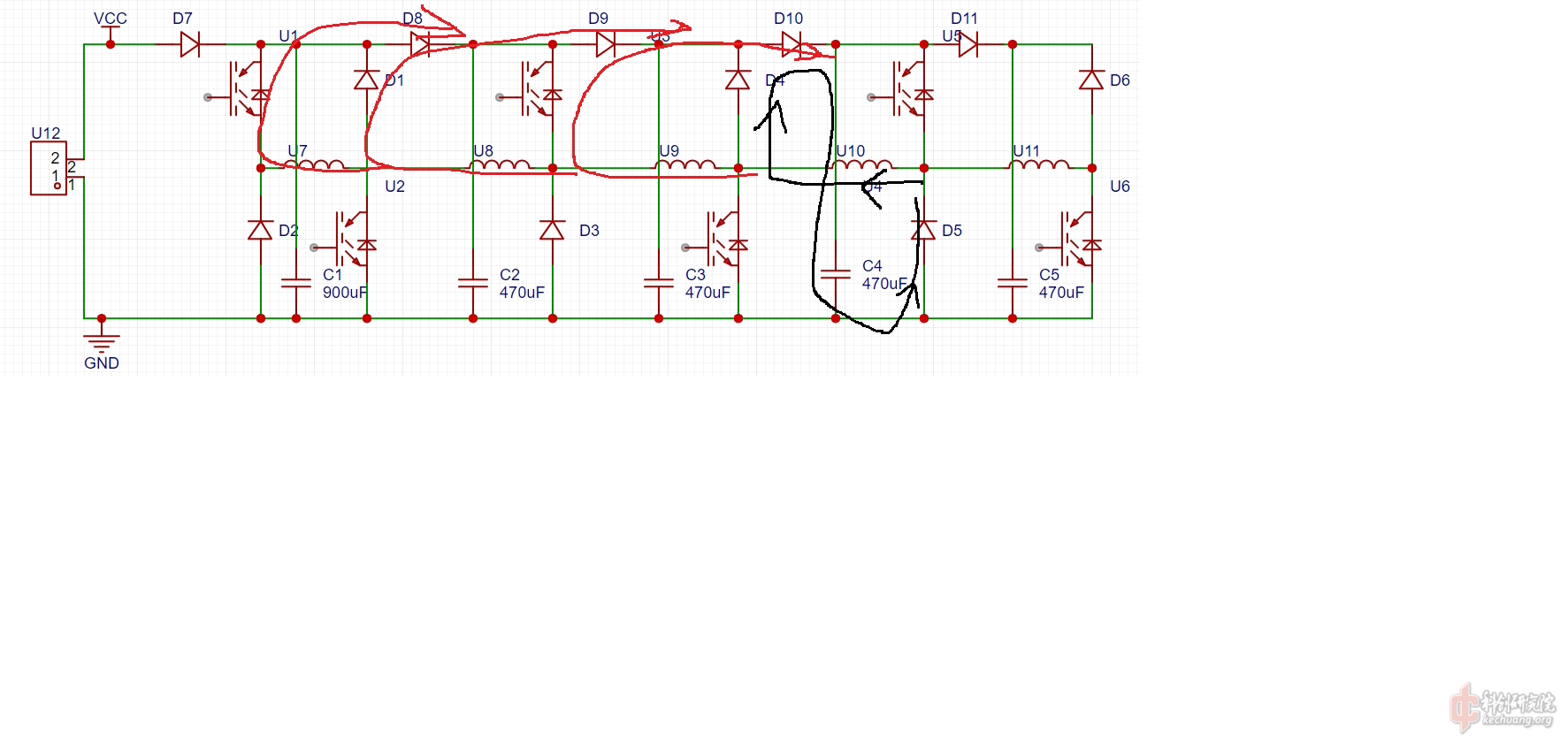

嗯,完美结合了 半桥拓扑和boost拓扑的缺点,还引入了新的问题。其中一个问题是,线圈回收时 电流会流过前级线圈。比如线圈U4的能量在回收时设想中应该经过黑色的回路回到C4,但实际还有电流能走红色的回路途经其他线圈,这其实是不希望的 新拓扑问题.png
