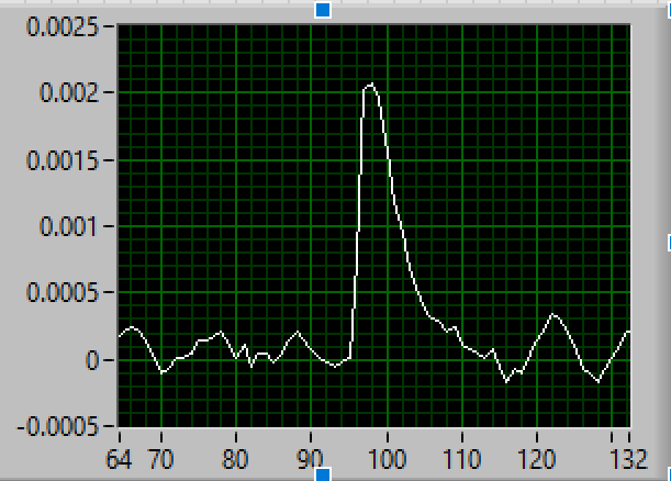

把PMT高压降到600V后再仔细测了一下,这时前放饱和的概率小得多了(但是线性可能较差? 强脉冲时明显在示波器上能看到前放输出上升沿有两个斜率,先受小信号带宽限制,后受电压摆率限制),大于4MeV的总计数率在1.1cps左右。
之前没有怀疑是宇宙射线,主要是因为以前以为宇宙射线通量小能量高,不应该造成这么高的计数率,但是查了几篇文章之后发现其实至少数量级能对的上,应该基本上算是破案了。。。
XXXXXXXXXXXXXXXXXXXXXXXXXX/2017/06/26/cosmic-ray-detection-with-gamma-spectrometer/
XXXXXXXXXXXXXXXXXXXXXXXXXXXXX/science/article/pii/S0168900218307599
使用5cmx5cmx1cm塑料闪烁体的Cosmich Watch也一般有0.5cps。
但是看绝对muon通量,好像小了一个量级,有散射出来的次级粒子?
XXXXXXXXXXXXXXXXXXXXXX/event/124299/contributions/93833/subcontributions/8960/attachments/74340/106638/EDIT_CaloLab1B.pdf
另外就算在如此低的PMT gain下,把道数设成8192后看Ra226的609 keV峰,分辨率还能到6.81%,看来土制的的放大器和脉冲整形效果不错嘛。
