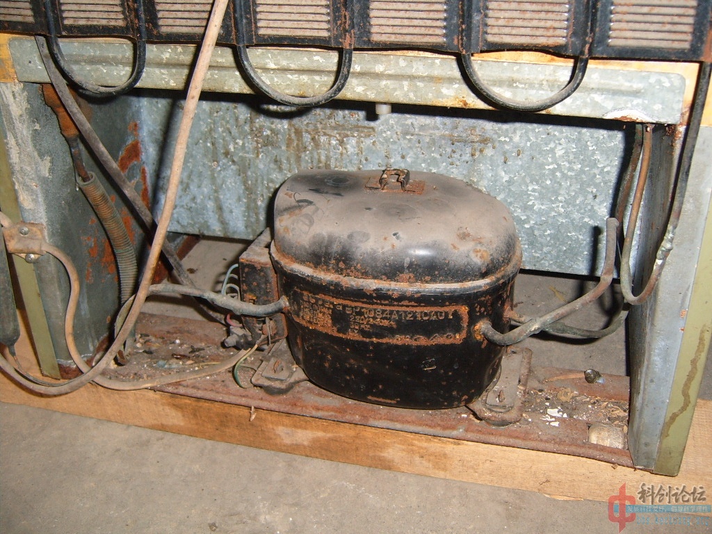

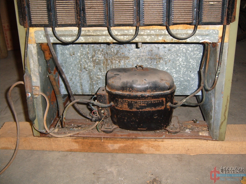

周末闲来无事,对一个20年的冰箱下手了。
准备了工具,仔细分析了管路,发现还是很简单的。
压缩机上有三根管子,两根一进一出,还有一根是封闭的,是工艺口。
在左边和被毛细管绕在一起的是进口,右边那个是出口。压缩的冷凝剂从出口出,经过冰箱门框一圈用于除霜后回到右边,接到了散热片上,散除压缩热。散热后到了左边的干燥管,后面接了长长的毛细管,用于截流,毛细管直接就到冷冻室蒸发吸热,出来后就回到压缩机了。

上家伙:
先把工艺口焊开,放出制冷剂。发现太古老的东西竟然不剩多少了。然后拆下压缩机。
+3000
