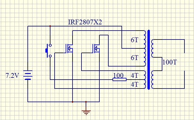

按照这个电路做了一个逆变电源。
供电7.4v
输出交流直接可以带动一个25W的灯泡基本全亮。
输入电流3.5A,效率还算很高的
只是有个问题,就是我如果在后面加上整流滤波电路就不工作了,电流为0.9A。
我用的是RF207二极管,450v/100uf电容。
试过很多中二极管和电容都是一样,换耐压高的也是一样,电流始终是0.9A,无输出。奇怪?
可是直接加一个二极管再接灯泡也可以亮,只是电流下降为2.5A,灯泡也没那么亮了。一加电容就不行,试过耐压20KV的电容也不行,应该不是耐压的问题。
大家帮我看看是什么问题?

你把你的耐压高的二极管,两个反向串联的接到输出电路里去,然后碰碰线头看能不能打火,有非常微弱的火花是正常的,接了和没接一样或者只稍微弱一点的话就拉倒。估计还是二极管耐压不够......这东西空载电压不低,特别是磁芯有气隙的时候..

谢谢!非常感谢你的解答!
按照你的方法试了一下。接了同没接是一样的,看来还是耐压不够啊。
我想整流滤波后电压在300V左右,滤波电容容量要求在100UF以上,接了电容也可以点亮25W灯泡。
请问有什么办法解决这个问题吗?

5408的允许频率太低,结电容在高频下可以直接通过很大的电流。建议选择几个FR107或UF4007或MUR系列串联,或者RU4DS等类型二极管。
15KV的二极管是硅堆,结压降一般在30V~50V之间,而且通常的小硅堆允许电流很小,一般是20mA以内。
降低空载电压的方法很简单,用一个4.7MΩ~10MΩ的电阻串联一只氖管并联在升压器的输出端,然后之后再接二极管正常整流,这个时候空载电压要低的多。
另外把磁芯的气隙尽量减小也可以降低空载电压。

另外,我说的是反向串联,就是说二极管的阳极对阳极接起来,这个时候如果在直流电路,是无论什么方向都不通的。
是要用这种方式来检测在那个交流电路里,任意一个方向是否二极管能承受峰值电压而不击穿,以及可以顺带检测二极管的结电容是否会因为高频而通过过大的电流。
如果要测试三个二极管串联起来的耐压是否足够的话,应该三个三个的正向串联后再两组之间反向串联,然后按上面的办法进行测试。
我担心你仅仅把二极管正向串联起来了,那样的话是无法用我这个方法来判断二极管的耐压的。

谢谢!非常感谢你的答复! 问题已经解决。的确是二极管的耐压不够。
在降低空载电压上面我按照你的方法试了,效果很好。空载电流也降低了,空载电流仅仅为0.6A了。

再请问:这个电路如何调节工作频率?我的这个变压器老是唧唧叫阿(磁芯无磁隙,固定很可靠),应该是频率的问题吧?

如果是杂音的话,象是磁芯饱和了。解决的办法是降低输入电压或者换用更大尺寸的磁芯。
如果是频率比较稳定的震荡音的话,调整那唯一的一个电阻和反馈线圈的匝数可以调整震荡的频率。不要调整初级线圈。另外不要把电阻取值过大过小或反馈线圈匝数过低过高,否则要烧MOS管。
再补充一点。输出功率超过设计功率的话,震荡频率就会被压低。

我这个变压器采用的是EI-33的磁芯,无磁隙。功率输出只是要求在40W左右罢了。应该功率够吧?
还有就是空载时也是唧唧叫,叫声恒定,应该是频率的问题。
