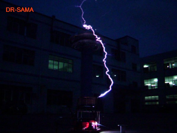

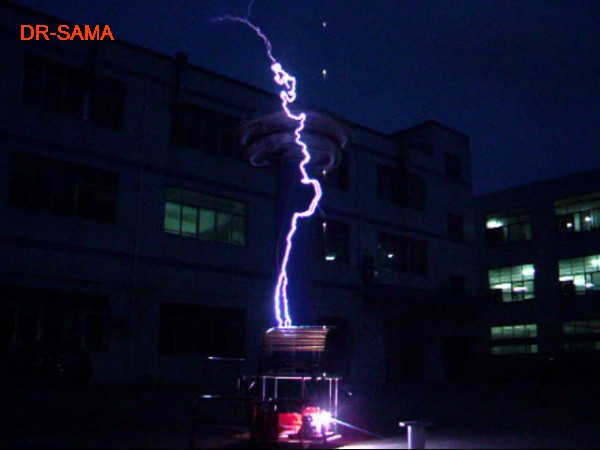

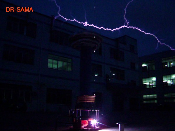

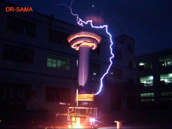

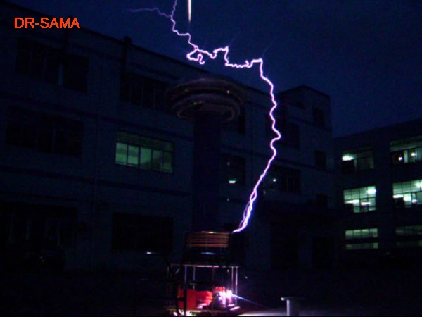

主變壓器輸入電壓:150V 電流:約50A
BPS:300
因为调试过程中垃圾山寨电机损坏导致电压只加到150V就停了.....

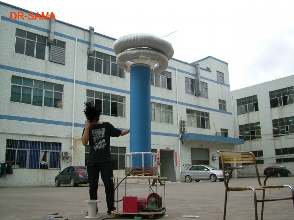

有钱就是爽啊,能看看打火隙的构造吗?
dr-sama作者
14年0个月前 IP:未同步
218159
當然可以  我發誓我不再用這種垃圾電機了  臥槽  真TM窩火.....

相当壮观。
一直没搞明白,为什么一定要做一个机械部件的打火间隙呢,有没有可能全固态化?
dr-sama作者
14年0个月前 IP:未同步
218161
那個就叫OLTC了.
我倒想用..但能長時間承受n*10KV nKA級的固態開關可不是隨隨便便就能得到的東西 相比之下廉價且穩定的機械開關也就成了大多數愛好者的選擇
不過  大神們給我們提供了一種很好的解決方案,它叫做DRSSTC
經你一說突然有些想法 比如一大堆SCR串聯 加上動態均壓 有空試試

用SCR的主要问题是di/dt是否能跟得上,估计电流并不太大,应该没什么大问题。电力电子上面串几十上百个进行500KV的换流,用得很多了,就是价格很离谱。
但是为什么一定要在这么高的电压下做开关呢,能不能把开关移动到低压侧,过渡侧用放电管来跳火?
总之,我看了国内外做的图片,功率大一点的都有个电机,这个是不稳定因素,应该全固态化。现在电力上面过几百兆瓦都没有问题,几十千瓦应该说是很容易的。如果能固态化的话,整个装置就可以做得很美观,这种传统结构也就可以改变一下面貌了。下面的初级线圈,能不能改到次级线圈的里面去或者与底座一体化?外面有这种支末结构,很容易在搬运中受到损坏,而且受环境影响很大。
我觉得国内外那么多作品都是千篇一律,只有体积大小之分,没有结构的改进优化,实在是一件憾事。
希望能做一个该装置的“标准模型”,选用比较容易找到的材料(的尺寸),给出一个标准的电路图,标准的测试要点和调整参数,这样的话大家都可以做出来玩玩。电路图和理论计算太少了,所以论坛里很多人出不了水平高一点的作品。
按照论坛规定,采用英文缩写前,应加中文翻译。英文应该放在中文之后,并加注括号。因为英文缩写只有专业领域的少数人可以理解。比如OLTC,在电力行业,这个就是一种变压器调压装置,它可以在不停电的情况下,改变电力变压器的分接头。不知道在这里应该如何准确翻译,因为俺对电力行业了解一些,其它方面没有那么了解。但是我看了Y2K的帖子,他对翻译也没有定论,这个应该尽快定论下来。英文并不一定准确,中文可以不照那个翻译。
我看Y2K做的那种是用电子管来开关的,不知道能否换成晶体管,总之固态化是一个方向,再过一两年,几百千瓦以下,不固态化都不好意思跟人家打招呼。

我汗...SGTC=spark gap tesla coil
這是所有其他分支的鼻祖 如果將特徵部件SG換成固態的那就不叫做SGTC了
用晶體管當然可以(而且AOHO和我都發過很多次DRSSTC的帖子了)
在固態特斯拉線圈裡有一支特別強大的分支叫做DRSSTC (雙諧振固態特斯拉線圈)
這種結構可以在輸入幾百V的時候在初級LC里諧振出幾KV的電壓
用串聯諧振還有個更妙的地方,諧振電壓不受制于開關管的耐壓
這意味著可以用幾百V的管子去諧振出幾KV來傳遞給給次級並進行再一次諧振 但這跟本主題無關 而且需要很高技術
據我所知 在愛好者界里比較大的DRSSTC是DR.spark的"fatboy" 他用4只600A IGBT模塊組成全橋進行電源的變換.但最終整個裝置的功率也只有10KW
而目前愛好者界SGTC的TOP卻有140KW  (記得似乎它的輸入電壓是AC40KV 我算過他的峰值電流是5KA 也就是說 峰值功率有近300MW之巨)
為什麼會有這麼大的差異? 原因很簡單 目前民用的固態開關器件沒有辦法穩定地承受那巨大的峰值功率
我做東西都比較隨便 而且現在我的時間並不多 有兩個直接關係到升學的比賽要求我必須將精力集中起來花在上面 最近我之所以會抽時間來弄其他東西還是因為我承諾過要給大家看新的東西.
另外 TC的初級暴露在外也是有它的道理的 比如調整 這個要是封在支架裏面就非常不好辦

在恶劣工作环境下 机械部件的打火间隙性能可靠性及其物价比大于固态晶体管组件,楼主说的山寨电机损坏可能性很低,因为几乎没有什么负载,要损坏很只能是打火间隙接点烧损吧,换成钨电极可能会好些

哦,如果峰值电流那么大,用半导体是很够呛。

直接把100kvcap拿去用。。。
spark gap不但不安定而且打火過程中損失能量很多。。但要scr在通過几千A電流同時還要以几十千Hz下開關的確很有問題。。。可以考慮用Ar之類加壓灌封SG,降低火花隙間距減少損失。。
老實說在tesla coil這種運\作情況下真空管的損壞率低於晶體管。..

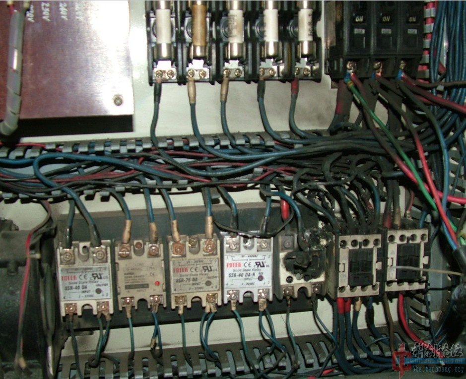

那个箱子是TC的电气箱对吗?
还有,LZ得把断路器接出来,用一根棍子插在AUX(外脱扣)孔中,这样一旦有什么麻烦,不用手摸开关直接就能关闭电源

SSR注目。。。。
有电路图吗??
SSR干什么用??
几个建议1空气开关用绳子系着 这样一旦有什么麻烦,不用手摸开关直接就能关闭电源
2 用铁纱窗做法拉第龙
3 我个人在特殊试验电路下会放碳酸氢钠(小苏打)消灭芯片着火很管用
4打印机热敏纸压在电路上很容易找出过热元件 [s:251]  [s:251]
