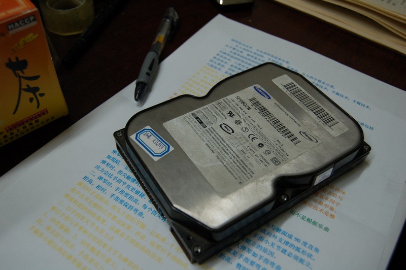

这块三星80G硬盘零磁道损坏并向内圈扩散,在抢救回数据后实在没有利用价值,便做了个电磨玩玩,没想到通电8秒后则自动停转,网上搜了下没有搜到改造方法,便只好自己想办法了,先查了IDE的引脚定义,分析后决定从Reset脚下手,改造方法见后面附图。
主角~
嗯~揭开就回不了头了 ~

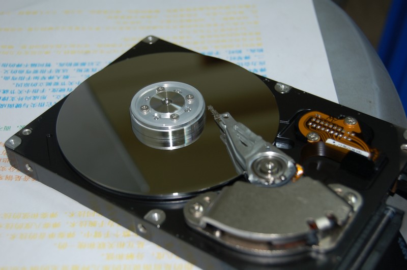

裸体图1
裸体图2

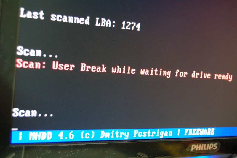

裸体情况下运行,MHDD检测到了硬盘~

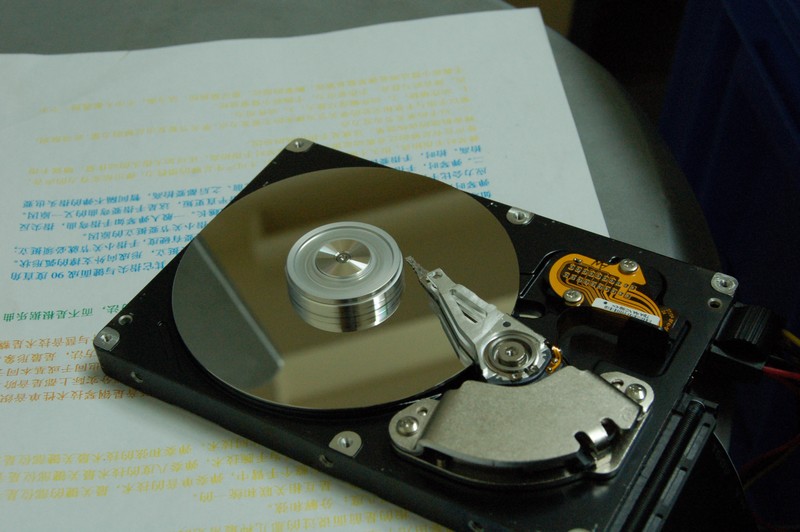

运行中~
但是一会儿就不行了,磁头沾了灰尘~
拆掉磁头臂组件~接下来就是怎么让它能够通电长转了~

改好通电长转后开始上砂纸,之所以没用砂轮片是因为担心高速下砂轮片碎裂伤人~
特写
特写

我也用mhdd跑过裸体盘,好象不受灰尘的影响。。。。。。。。
