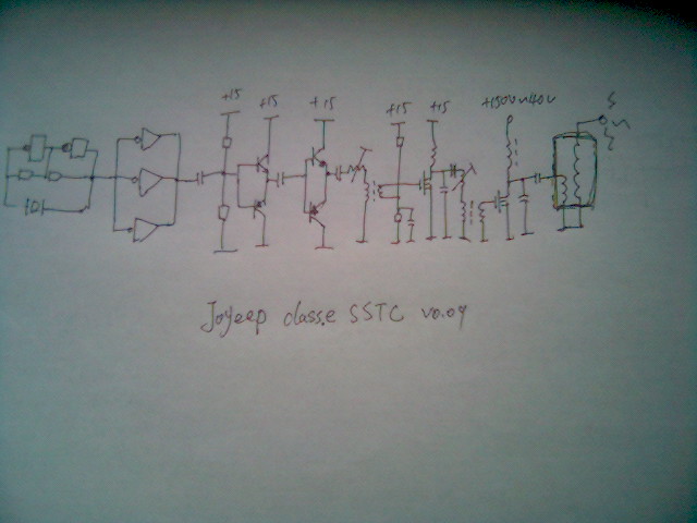

参考该帖:
XXXXXXXXXXXXXXXXXXXXXXXXXXXXXXXXXXXXXXXXXX
细读了下这个文章,
我的这个和原电路整体框架大体一致,只是现实起来有些区别:
我的电路如下:
用晶振荡产生信号后,通过施密特整形波形为矩形波进入推动电路。
推动电路有2级放大,前一级是缓冲,减小施密特的负荷,再经过图腾缓冲后,直接推动驱动放大电路。这样一来驱动电路的波形就不会受到功率部分的等效电容影响了,而老外的这个驱动是会受到一定的影响。
这个是低电压输入,因为手上没有大功率的自耦变压器,所以只好简单的测试电路的性能。
对于输出的波形,和老外的是保持一致;
频率稳定在4.096MHZ 。占空比小于40%;驱动电路的输出功率是10W。
手上只有个30V的变压器。
整流后电压大约是40V。
功率管选用的IRFP460,在40V 电压驱动下,调整次级线圈使其主电路工作电流在2A 左右。
460的损耗大概在30W左右固定(寄生电容产生的损耗)
按照电路的效率在80%计算,输出功率只有40多W。
电路连续工作2分钟后,460发烫,温度在60度上下。
线圈发烫,温度在50度上下。
系统缺陷:
1.频率固定,由晶振产生
2.线圈未谐振
3.电源电压不高
电弧是完全连续的,发出红光,能量很大。
整个电路搭建的很随意,简单的搭接起来;见谅。
视频参考:
点击此处查看视频
简单参数:
输入电压和电流: 40V 2A
输出功率:<40W
工作频率:4.096MHZ
次级没有调到谐振点,高频不容易调,特别是对于频率固定的。
初级线圈  0.8mm *3  绕7T
次级线圈  0.55 mm   180T
谐振电感电感  用3个铝铁硅磁环,用1.2的漆包线绕10几匝。

460工作在4M才2A的驱动电流?

貌似是这个电路图:
joyeep作者
16年7个月前IP:未同步
223099
8楼
引用第6楼nhlijiaming于2010-06-08 23:42发表的  :
你.....你.......做了一个?!
460工作在4M才2A的驱动电流?
460高频下很有爱,容易驱动。
驱动电路可以输出10W的射频功率,要比老外的大一倍。
所以2只460并联也可以

40V 电压下电流是经过调整后稳定到2A。线圈空载,
单独电流是1A 左右,MOS 和谐振磁环消耗的功率在40W 左右。
当然,提高电压,电路整体电流就起来了。

貌似是这个电路图:
电路图更新

也就1百多匝,这个没有谐振起来,谐振起来电弧有个10cm

180t够干啥的建议楼主改用0.2~0.35之间的线绕线部分的直径是绕线部分长度的四分之一缠个一千多圈效果会比这强
