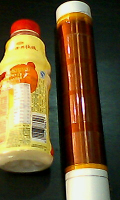

第一次做的没有谐振的微型特斯拉,电弧才4CM,郁闷。。。

次级纯手工绕制,0.25MM,绕线直径5CM 长度20CM ,刚好1:4比例,640圈
电容2500VDC 0.22UF ,3元一个
jackypsq作者
13年10个月前 IP:未同步
235385
硅堆是20个1N4007串联,电容是聚炳稀电容
试卡。。

电子霓虹灯输出是高频,用来TC必须整流
小特斯拉圈圈
13年10个月前 IP:未同步
235431
另外硅堆用FR107拼比较好,4007是低频管。
其实没必要4:1比例那么精确,差不多就可以了

为啥你的TC电弧那么粗?.....我做的也是有5CM,但是那电弧真的是细的要命

电流区别。。。
另外4007低频的吧。。。
请LZ发个电路图上来

是的,视频是我一个月前传上去的,一直没有在这里发表,因为做的不好,那时做的时候只看懂原理,肓目做的,没有经过任何计算,由于没有学过电子电工(一般电基础还是有的,都是自学的),很多工式看不懂,现在才基本上全部搞懂,想要做到谐振原来是那么的难!  计划今年内做出一个谐振的中型特斯拉!
    那个1N4007是低频还是高频,我根本就搞不太懂,还要向各位多多学习,还要请教大家一个问题:我想定做一个高压电源(输出:9KV,90mA,功率在1000W以下的),请问是要高频,还是低频????
    这个微型特斯拉成本170RMB左右
     聚炳稀无极电容:30个,每个3元(2500VDC,0.22uF)   运费20元..可以重复利用
   PVC管:                5元
  漆包线:           18元.0.25MM直径  只用了三分之一
  初级线圈:      2MM直径的5米   每米4元   共20元
  电子霓虹灯变压器:    20元
  其它的都是从别的地方拆下来的,我是搞维修的,一般常见的东西都是可以在废主板上面找到
