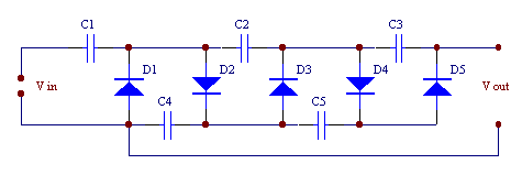

想做个倍压电路,找高频高压二极管
WZB6162010/08/22高电压技术 IP:广东
上哪能找到合适的高频高压二极管?最好耐压在5KV的最好,RF107之类的耐压太低了点,大家有什么好推荐的

电容好找,20KV2000P的大把好找。就是二极管不知道上那找去,要高频管才行。

CL0315s.jpg 微波炉里面的那种CL系列高压二极管不错,价格2~3元一个  耐压5~20KV
小特斯拉圈圈
13年10个月前 IP:未同步
251734
引用第5楼йvdanger⊥于2010-08-23 09:37发表的  :
我刚想说来着,微波炉D,2元,12KV,几百ma,一般小功率电路绝对够用,不过高频下自身电容比较大,自身电容越大单向性越不明显,不过我试过几十KHZ的倍压没问题的。

微波炉的高压管不错
回来做实验发现频率上到120KHZ 也可以工作,只是发热较大
在50KHZ 上下  在 5KV 电压下 可以连续输出200mA 不损害!(微热)
型号:HVM12

买到高压二极管了,是微波炉用的,型号:CL01-12,参数12KV/350MA,价格还可以1元一个。就是不知道其频率可否上到50KHZ?
WZB616作者
13年10个月前 IP:未同步
253938
用CL01-12接在60W霓虹灯变压器的输出上,瞬间击穿,难道不合适?是耐压不够?
