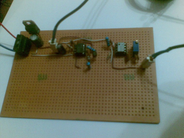

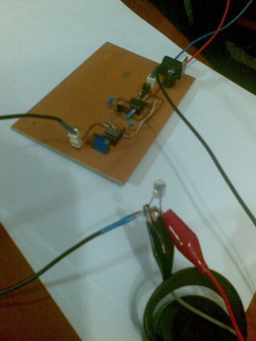

经过一周的努力音乐灭弧电路终于成功了。
其中修改过很多次电路,所以做工不是很好。
但是效果很好。
采用的方案为: 运放+达林顿+555

做的不错,建议下次做的时候走线尽量的短,,如果把发光二极管换成了压电喇叭会有什么效果呢?
sukeytang作者
13年7个月前 IP:未同步
266041
回 3楼(山猫) 的帖子
山猫说的是蜂鸣片吗?应该效不错吧。
我下回找个蜂鸣片试试。

波形好叼啊  请解释一下原理啊 达林顿控制的是555 2脚吗 表示我将采用1875+555试试 ……
sukeytang作者
13年7个月前 IP:未同步
266051
引用第5楼yz710804695于2010-11-18 21:57发表的  :
是的,达林顿输出控制555的2号管脚

我记得有张图是用了运放和555的~能给张具体电路图吗?
ry7740kptv
13年7个月前 IP:未同步
266062
yz710804695
13年7个月前 IP:未同步
266064
2脚是触发啊 这个电路设计的太叼了
sukeytang作者
13年7个月前 IP:未同步
266115
是的就是用这张图改的。改动了输入部分和达林顿部分。
yz710804695
13年7个月前 IP:未同步
266118
表示输入电压在1V左右不错 输入电压超过电源电压后 波形就邪恶了。

回 11楼(yz710804695) 的帖子
修改输入部分啊,根据你输入线号的强弱来修改。
我尝试过把音频信号放大10倍后在输入,波形还是很好啊。

我测试.计算机声卡输出400mV左右和颗频率有关 和波形有关……

给特斯拉线圈工作信号,只不过这个信号随着音乐的节奏改变。
