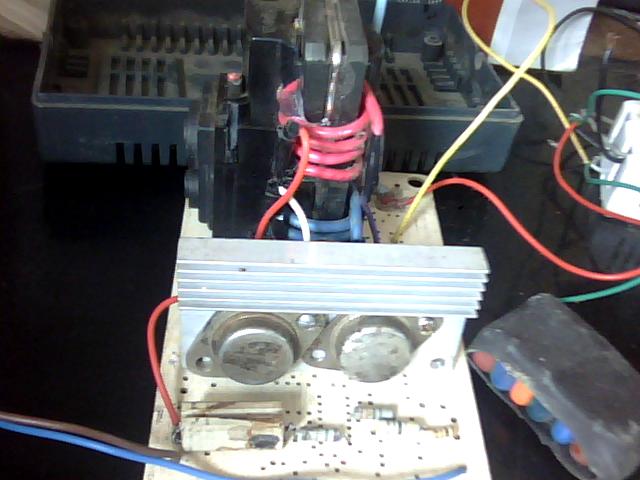

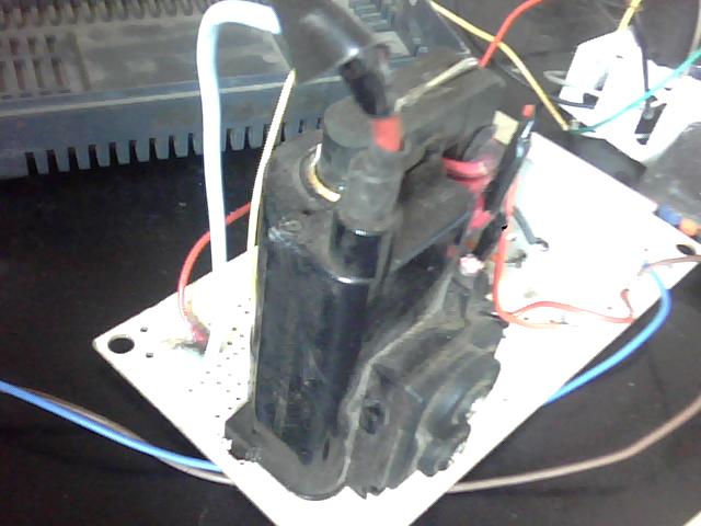

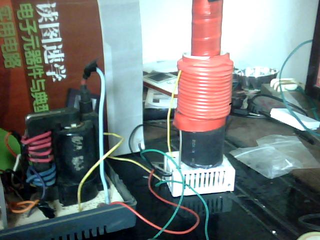

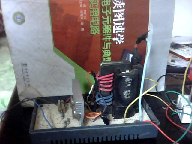

我的第一个特斯拉线圈

你的第一个高压包电源。
瞎子作者
13年5个月前 IP:未同步
277826

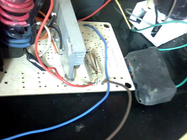

那是用高压包供电的         单管自激  12v供电

估计功率比我那小
北落师门
13年5个月前 IP:未同步
277873
这个初级,绕了这么大一坨,能量应该没有完全传出来,于是次级的电弧就很弱...
奇侠
13年5个月前 IP:未同步
277923
建议LZ做一个ZVS做驱动电源。。。功率可以做上1000W的,只要小心点别焊错线就好。还有电灯泡做TOP的话或许不会是很谐振。。。。。。
