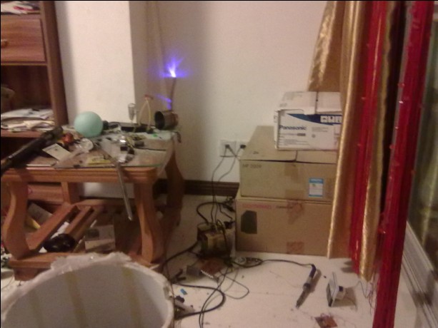

点击此处查看视频视频到!!!
R1=2KΩ
R2=40KΩ电位器
C1=100pF电容
C2=10nF电容
图腾柱=8550/8050
限流电阻10Ω
功率管=IRFP250
我的是独立供电18V!功率不知  具体线圈匝数是1000T左右 初级8匝!
频率不知
电弧长度=拉弧2CM   对空放电1CM(对方放电的连续电弧)
具体就这些了!!

281229
回 1楼(1172925452) 的帖子
依据楼上的参数,计算得  工作频率177KHz,占空比51.2%
另外,这个SS--全桥体现在哪个地方?不解

281230
sorry,查了下  电子开关型特斯拉线圈英文简称 SSTC

281248
如果再次提高管子的供电电压?记得调好占空比。我怎么记得如果使用LZ的电路图的话占空比为50%以下?

281318
不用在意占空比,频率搞对即可。这个电路很高频下占空比还是小点为好

281333
是滴!~~我的是单管 不是桥····
