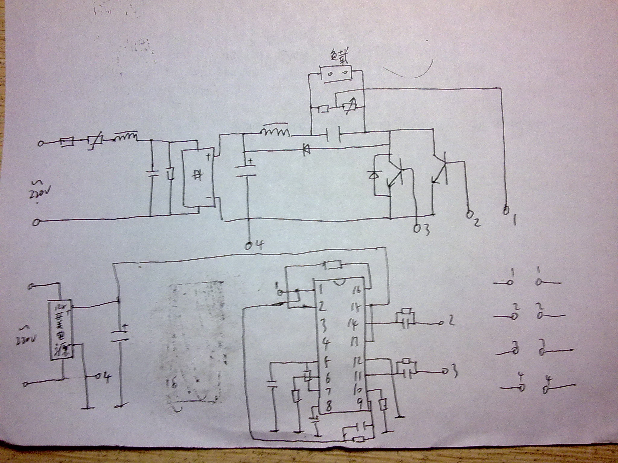

悲剧!!!为神马13009总被击穿!?
cjc1058085532011/04/11高电压技术 IP:江苏
这个电路功能是AC220V变换成DC220V,失败了好几次,打击!!!![s:243] [s:243]

搞得有点复杂,负载有点大吧?计算好负载所需最大电流再设计电路应能承在电流最后动手.. ...

负载是甚么?真的需要开关稳压吗?
为何要两个三极管?
电压回输取样方式不对头!
