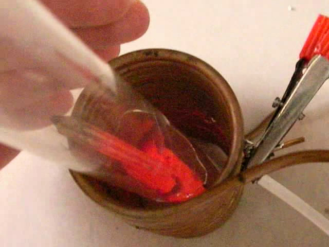

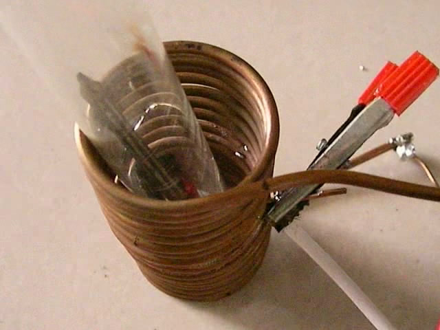

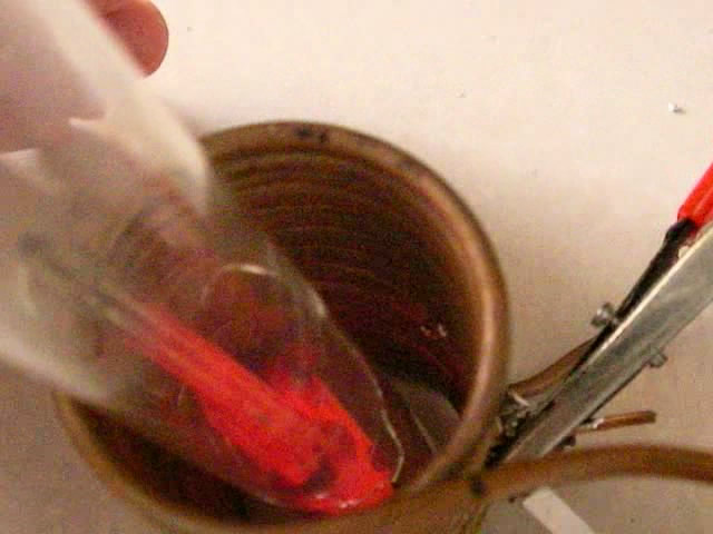

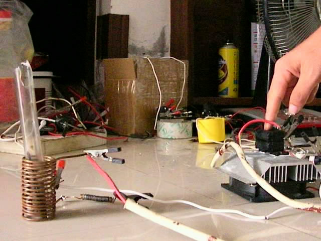

直流输入38.8V,电流在7A左右。ZVS为感应线圈供电,加在感应线圈前面的那个电感发热严重。感应线圈里面的是一根铁钉和一个铁质接电夹,加热到红热状态温度就上不去了,套着玻璃管是为了防止被加热金属短路感应线圈。白天拍的加热效果不明显,晚上拍的画质又不好,凑合看吧。

38V *7A 也就 200W 左右 在扣去转换效率等 也就是说达不到 200W  当快热铬铁还是有用的.

效果还是很明显的嘛,好奇的是那只试管变成啥样了。

回 2楼(gzh007007007) 的帖子
拿了支碎试管套的被加热金属,受热膨胀产生了裂纹,我还以为它会碎掉,不过后来就没事了。由此,以后我可以用这个来加热封在玻璃管中的金属。
事实上,灯具行业中向节能灯管中加入金属汞,正规的工厂向灯管中加的不是单纯的金属汞,而是汞合金,然后用我说的那个用感应加热来加热封在灯管中的汞合金,释放金属汞,这样的加工程序可以减少汞在加工过程中的蒸发,保护工人的身体健康。

我也做过一次,只是不懂为什么连接锷鱼夹的电线非常热,
冥灵作者
12年10个月前 IP:未同步
313717
回 7楼(鱼小凡1809) 的帖子
线比较细,电阻大啊。。。

再来一张感应加热,线圈里的被加热金属是刀片。

感应加热线圈的中电流是很大的…ZVS玩感应加热需要加散热不然管子挂的很快
冥灵作者
12年10个月前 IP:未同步
315268
回 12楼(dxwmode) 的帖子
加了,右边那个散热片就是专门给场管散热的
