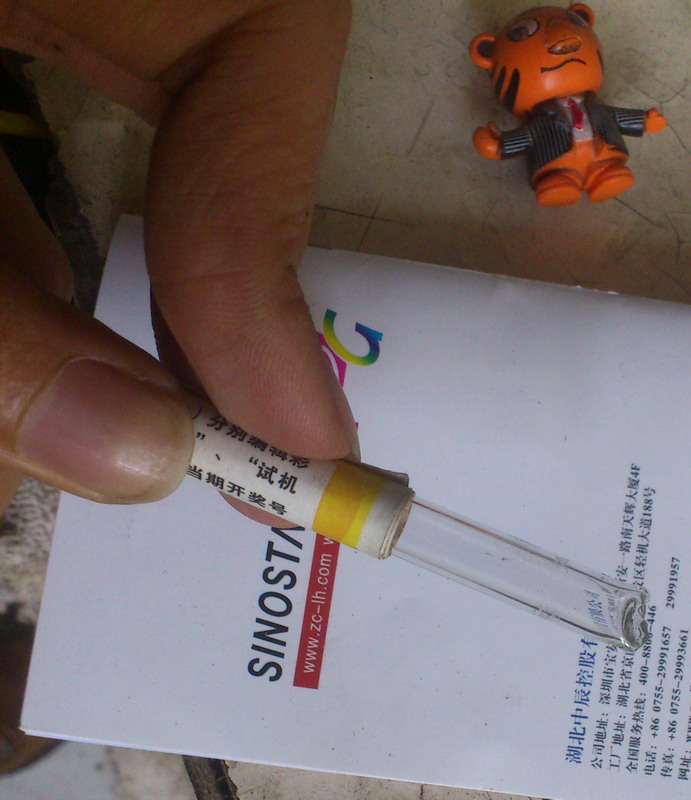

  第一次自己做,做得不好,我也不可能做出些复杂的东西。但还是得到些经验。
用大概7mm外径规格的玻璃, 先锯掉多余有瑕癖有裂痕的部分,怎样切得平圆呢,小技巧是用纸张抱住要切得横截面,切割工具垫着纸叠出的槛,顺着磨一圈,保证平直! 我用的是张废彩票包的。
用小砂轮,五金店里去瞧瞧,30毫米大小的。5块钱一片。
对着纸叠出的槛匀称的磨一圈,如想保证切面平直,尽量磨深磨匀称,不要太懒做。
磨好了,就要搬开了,注意另一边也用纸垫,否者玻璃裂歪了把手搞伤,如果另一头也要保留那么最好更要垫好纸张,
大家看,断面很平直。 断面虽然是直角但其实还是很锋利,可以用火喷后直角会缩起来变圆滑。
我用的是喷炬加热的,
我拉的时候边加热边翻转为了受热均匀,但变软时应该停止旋转管子开始拉,但时机把握不好,玻璃烤软了还在转管子。造成螺旋型滴头。
滴管的胶头是过去我不小心打碎的一个胶头滴管残留下来的,把胶头套回新自造的滴管上。套滴管的那头玻璃口可以微微扩一下口。胶头可以抓得牢一些。 我放了把尺子,方便看成品比例。
捏在手里总体还是不错的,我吸水试了下下,很好用。

楼主的加热设备用的什么燃料?温度最高多少?
专打贾君鹏
13年11个月前 IP:未同步
328498
回 1楼(wzh19940105) 的帖子
氧炔焰吧。
科学人
13年11个月前 IP:未同步
328499
估计是那种丁烷的,1000多吧
hexogen作者
13年11个月前 IP:未同步
328500
回 3楼(科学人) 的帖子
DSC_0067.jpg    不是的,打银加汽油的那种装置。 就用风和97#汽油,很简单的东西

我用酒精燈外焰也試過拉過…溫度夠的…
我覺得應該不用旋轉的……熔化了的玻璃不怕受熱不均…除非往它潑水…
扭曲的滴管看起來有點彆扭…不過不影響使用也沒關係
