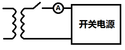

B、改成按下图连接,进行空载电流测试。
C、将开关电源串接空气开关和电流表后直接接入市电,进行带载测试。

有示波器的kcer测试市电开关电源时当心你的示波器(金属)外壳和接地问题..
hwdz
2019-01-01
确实,示波器上有些通道和地是相通的,这样测试时就很危险。
