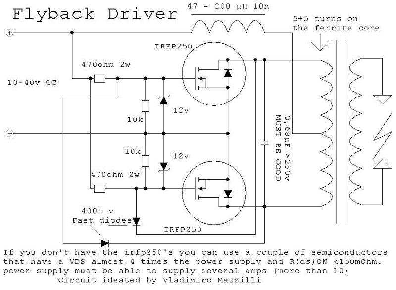

     首先是ZVS部分的电原理图.只有十几个元件,很简单.照图施工就可以,甚至可以不用电路板,在散热片固定好场效应管以后“搭棚”焊接都可以。
     需要注意的是:
     470欧姆的电阻功率要足够;
两个二极管需要使用快恢复管;
谐振电容承受比较大的功率,要使用质量好的、耐压足够的高频电容;
    高压包的使用比较随意,高压次级线圈完好的旧包就可以。初级线圈自己在裸露的磁芯上用足够粗的导线(最好是1.0直径以上的漆包线)绕5+5圈,中间抽头就可以了;
IRFP250到不是必须用这个型号,但是图中特别提到关于它的参数,耐压要高于4倍电源电压,电流足够大,导通电阻小于150毫欧。特别需要注意的是,这个家伙比较娇气,焊接的时候要注意静电防护,另外,在测试的时候需要加散热片,不然如果电路故障,可能瞬间损坏。 正常工作的时候,倒几乎没有什么温度。
最麻烦的是那个电感,需要几次调整才能达到合适的程度,这个就比较麻烦了。我是用0.62漆包线,现在4厘米磁环上绕了15圈,然后增减圈数,最后确定在25圈左右比较合适。通过拆用开关的电源上的电感替换测试,感量大约在130微亨。

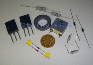

     为了避免使用不合适的元器件造成试验不成功,我直接从天狼晓月那里买了套件,这样简单多了。

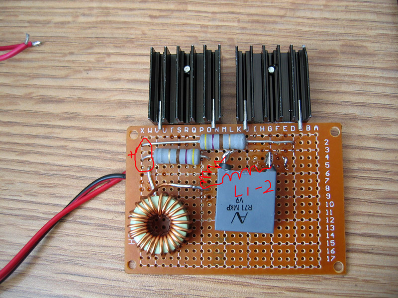

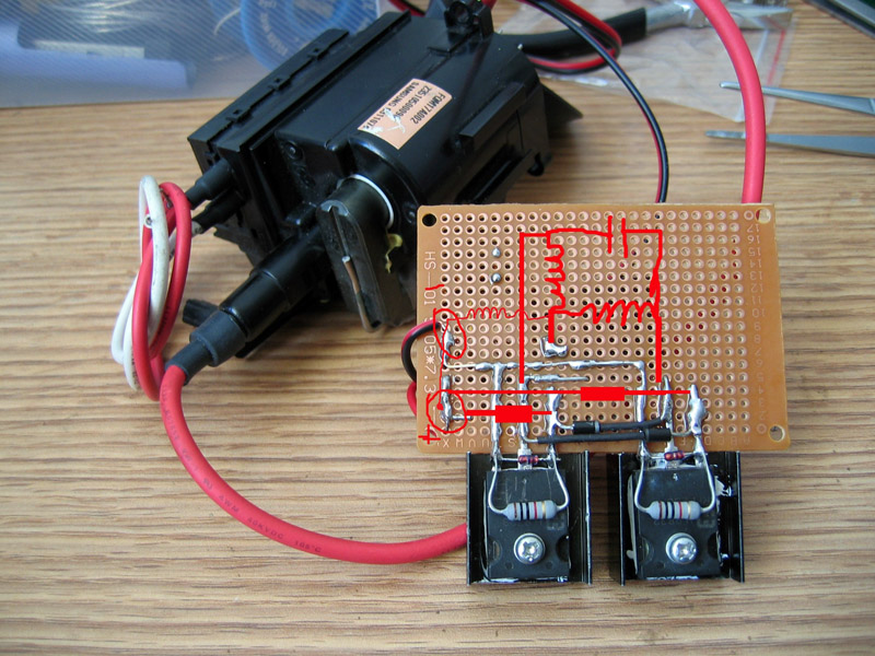

   下面是制作的成品,正反两面,反面的元件用红色标记。
1276_151b13229707129d8f0aec03fc4f2.jpg 1276_cbf61322970709fc3ebb6b437ce9a.jpg
