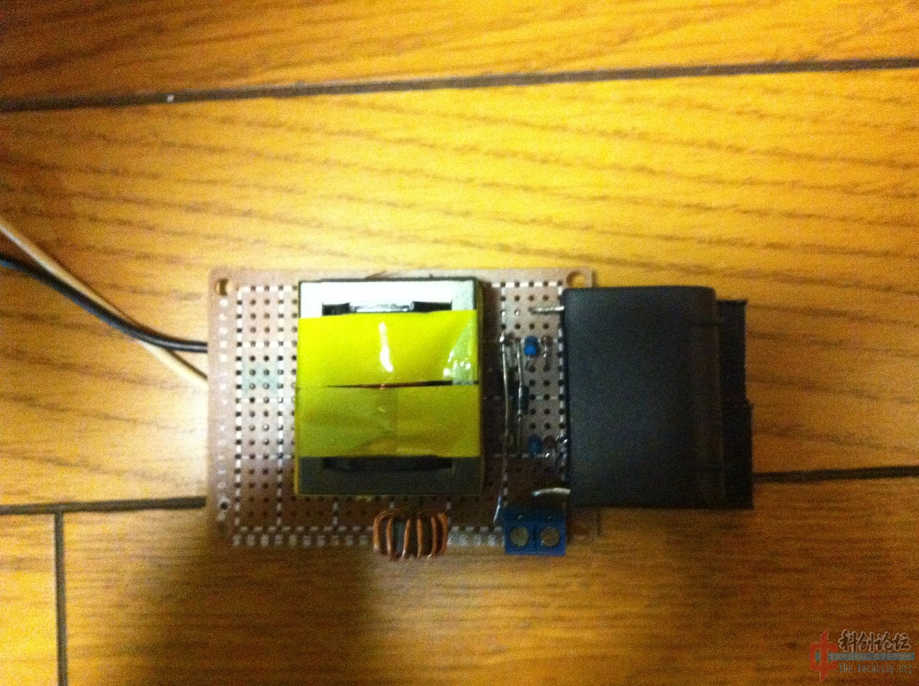

本人最近做电磁枪,要弄升压电路,我准备用ZVS
这是我第一次做ZVS哦,点100W灯巨亮,肯定超功率工作了不少,输入电流12.51A,加小散热器之后没温度,不加散热器仅温热.............变态啊!!!
我的问题是,这样改造ZVS行不?限制输出电压,而不是稳压.........

用ne555等整型一下
在临界点来回波动会炸管等
参考我的口袋逆变器。记得拍砖啊

这么做等于限制了电流,会严重发热。

我看了你的口袋逆变器,就是用NE555输出的低频方波控制ZVS工作吧,就是间歇工作......
我现在的想法是把电路改成电压达到430V时ZVS在555的控制下改为间歇工作...............
这是大概意思,可行不?

不可以那么上拉 不然555第3脚灌电流过大会爆
一个标准闪灯电路时把时间电容对地下拉就可以一直输出直流电了

呃、我画了完整的电磁枪电路图,请您过目........
有点无语吧..........请您批评..............

您希望实现什么功能
话说充满电后led闪光 脉冲升压没必要这么复杂
vocal@ルカ
13年9个月前 IP:未同步
349736
回 8楼(尤小翠) 的帖子
u2a可以省略 如果发射瞬间要把升压关闭
q3 e脚该接地 这样可以把ne555 4脚拉底
停止升压
ne555 3脚接led电阻到1脚可以看见是否在充电
手机上网 图片后面高压看不见 光前面可以得出以上结果

我又换了种思路,即利用NE555的整形功能,让电容电压升高后保持在一定范围呢(430v-420v),在这个范围内波动都没问题。

第3脚输出偏低 管子开启比较悬 发热hai
可以再次用三极管反向驱动 三极管接12v

谢谢霹雳游侠老师这么耐心帮我看图,我最后修正的电路图如下,要去做了!

r15加个led工作状态效果直观
记得低压ne555滤波
必要时反馈信号需要二极管保护
q5必要时需要上拉 避免关闭不干净

一般通用运算放大器 接成较器用 +-电压极度接近时候 输出不是高低电平 是有一点线性区域 这个区域会让ZVS管子开关不良 极度发热。。。
