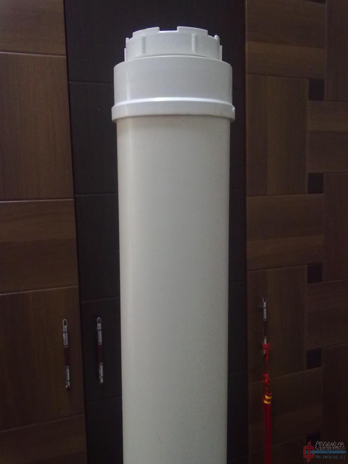

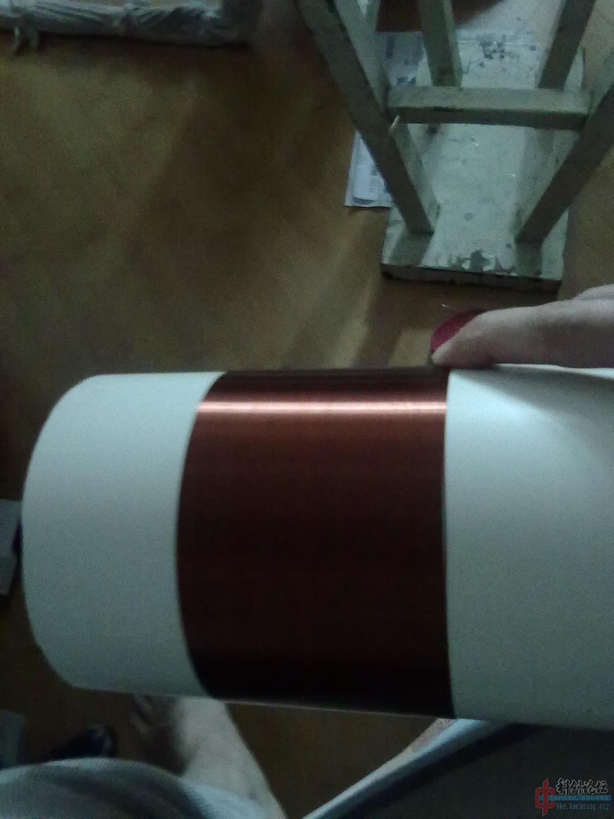

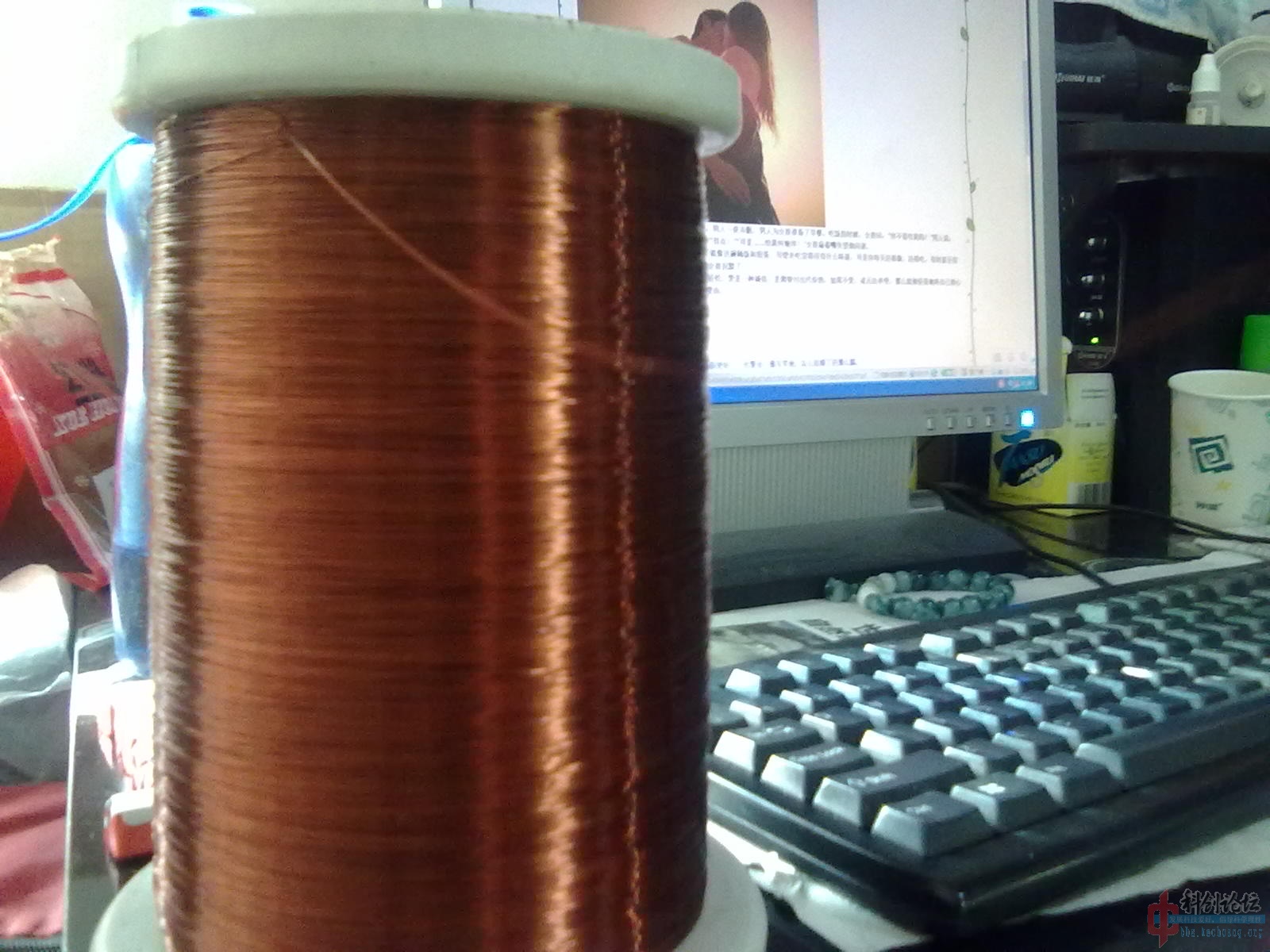

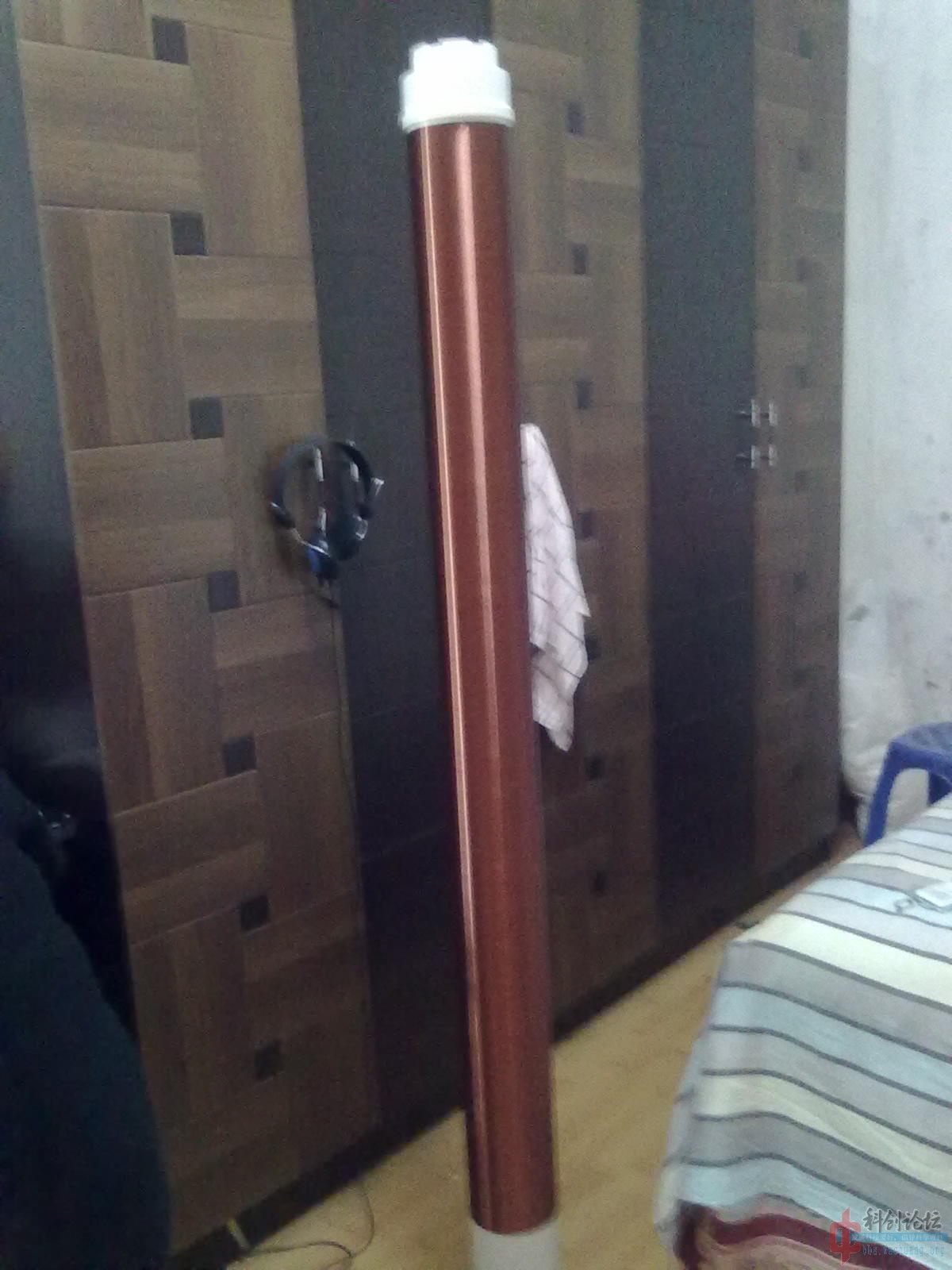

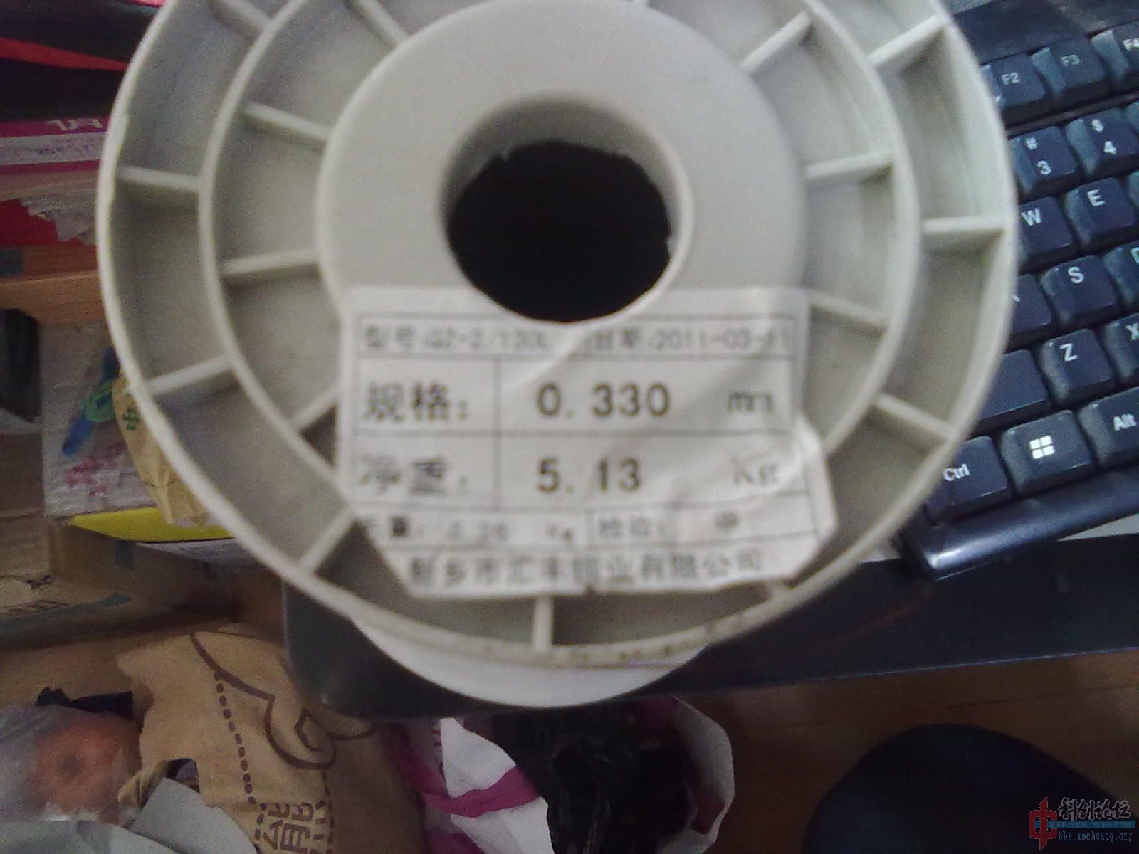

过元旦了,在家有时间,和女朋友一起绕了一个线圈,0.33聚氨酯漆包线在110mmpvc管上绕了长约127mm长的线圈。 20111228198.jpg 20111228196.jpg 20111228199.jpg 20111228197.jpg 20111228204.jpg 20111228203.jpg 20120101205.jpg 20120101206.jpg 20120101207.jpg

352282
这个次级线圈做DRSSTC是否合适啊?请大家给个主意
魔羯司令在此
12年5个月前 IP:未同步
352398
回 11楼(sodss) 的帖子
频率高的话做DR不好调的。
sodss作者
12年5个月前 IP:未同步
352444
实测100.5mH,频率控制在100k一下
灵儿
12年5个月前 IP:未同步
352838
能和女朋友一起绕线圈,幸福呀 ~~
做个DRSSTC,挺不错。
用大TOP把 频率压低,对功率管压力小。
sodss
