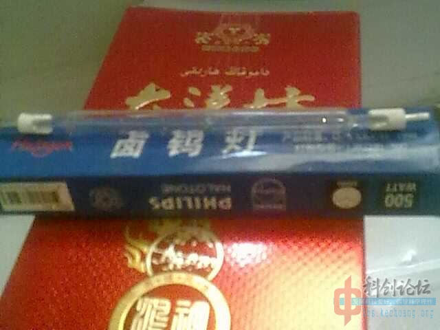

卤钨灯管能做打火器不
云天2012/01/18高电压技术 IP:天津
北落师门
12年4个月前 IP:未同步
355302
这样的打火隙热量散不出去,钨丝都会化掉,何况那个钨丝不怎么粗..
destiny
12年4个月前 IP:未同步
355332
楼上正解... 散热问题是个大问题...
小特斯拉圈圈
12年4个月前 IP:未同步
355350
回 楼主(云天) 的帖子
我做过。
不过不是用内部灯丝做打火棒,是把灯管两端打破,一边插一根有一部分裹着纸铁丝,纸的厚度达到刚好能在管中塞紧。调到合适的距离就能用了
优点是静音。缺点是工作时间稍微长了内部空气就等离子化了,然后你懂的..

一个小问题哎,打火间隙应该是靠电离空气使其导电实现通断控制的,要是没了空气(或十分稀薄),就像在灯管中,要靠什么导电呢
ktcat_2008
12年4个月前 IP:未同步
357405
回 9楼(青青子衿) 的帖子
照这样说,真空就绝缘了??可不是这样,这灯要是用zvs接,会很亮的,我试过,打火器么,就害怕灯丝受不了
青青子衿
12年4个月前 IP:未同步
357624
回 10楼(ktcat_2008) 的帖子
真空应该只有电子发射,作为载流子导电,而在空气中打火还有大量被电离的正负离子
青青子衿
12年4个月前 IP:未同步
357632
额,还有,8L那个灯貌似叫做"超高压氙灯",里面有氙气,不是真空的,而且,这种灯没有灯丝吧……至于卤钨灯,加散热不知可否能用?那个灯正常工作时石英玻璃管温度都有好几百度呢
ktcat_2008
12年4个月前 IP:未同步
357801
这灯的电极很给力啊,我是用的欧司朗 hbo 103w的超高压球形汞灯的粗电极,zvs拉弧,烧的都成黄色的都没事,这玩意当打火器的话太给力了
