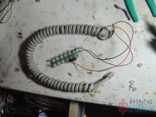

话说移动的那个通道占用费一想到就来气,既然有这通道,就要把它利用起来,不能浪费,可以用它点led做个床头灯

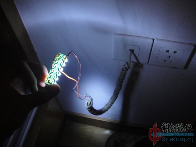

拿表测了下,有50V电压, 我正好有块板子,12个灯串联的,3V一个灯,共36V,貌似有点超压了
灯蛮亮的
psb4.jpg 桌子被我糟蹋了

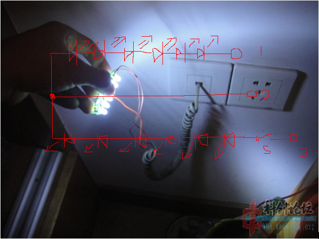

电路图如下,很简单
那3个引脚自己接电话线上试,怎么亮就怎么接,必须接3根,接2根的话亮几分钟就会灭掉

这个线路的电流是 20ma , 电压在15V~~48+2V
现在的终端机,可以检测出恶意盗用这个电源的线路,楼主好自为之

LZ如果接上这个灯的话,家里的电话是打不通的,以前买过一个成品的,有电话的时候自动灭的。

不过最后问电信机房的朋友这办法可取不,他说:只要机房值班的负责点这方法不管用得。因为你这用电是非正常用电机房主机你那电话线的端口上有个会跳出的东西只要值班的认真巡视一看跳出就知道此线路有故障的。

没有电阻'''''led好容易坏的
