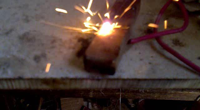

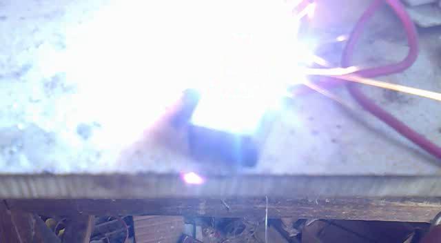

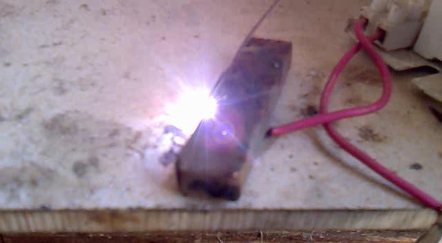

今天我做NE555 的等离子扬声器 我嫌功率太大 我就加了个400W的金属卤化物灯镇流器限流 3.2A 但是我发现在断电的时候有明显的电弧 于是我断开555 直接短路 奇迹出现 出现了很大功率的电弧 很亮 很耀眼 于是我吧电压加到30V 电弧3MM 上220估计有10CM 很耀眼 我的螺丝刀不到几秒就化一大半了 一看容量不小 用电流表测了测 输出  但是一下就超出了10A的量程
镇流输入已经整流滤波了  为何镇流器用在直流电流中会有那么大的自感电势   但是拉弧要先触碰短路产生自感电势才出现电弧
请教 这样能不能用于TC电容组  还是纯属拉弧玩玩
如是纯属拉弧 这用一个镇流器 大电流 长寿命 省去ZVS
这个烧化2 -3MM 的钢管不成问题   视频上的金属卤化物灯是400W的 铜线的70 铝线的才35
  我的屋里乱七八糟见笑了
这个在没拉弧的时候 触碰任意一条线是没问题的 拉弧可以手持一条线   低压情况

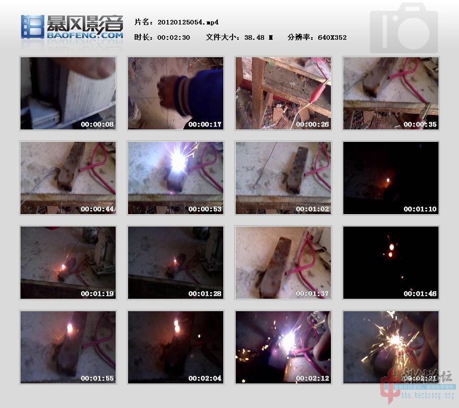

视频正在上传 请稍等  视频密码1243       暴风截图201212510942390.jpg 暴风截图201212510952796.jpg 暴风截图201212510943781.jpg 暴风快照201212510932968.jpg

视频已发布 视频地址: XXXXXXXXXXXXXXXXXXXXXXXXXXXXXXXXXXXXXXXXXXXXXXX

14年11个月前IP:未同步

这就是电感储能嘛..产生的是大电流,电压估计不会高

也许你没起电弧的时候真的有10KV. 好吧..当你电弧起来的时候...最多只有三位数的电压...

电弧功率很大 我的眼到现在还疼 等离子火焰就像用大风吹着那样

这种镇流器电感量非常巨大
电感储能和通过电流有关
储存能量时间即为短接的时候 那时候电源通过电感 电流上升到稳定值
断开时间很短 能量在这段较短的时间释放
1:输入功率和输出功率无关 能量守恒不等于功率守恒
2:断开时候由于自感电动势产生的电压会很高 远远超过输入电压是正常的 但不知能不能达到10KV
3;电感储能系统输出电流不会比稳定时候的电流大 只会像一个三角形一样下降
归结一下
楼主的这个玩意相当于单周期工作的Boost(单端无隔离反激升压开关拓扑)
只要知道电感量,峰值电流,电流上升下降时间
输出电压是可以推算的
这一步可以等楼主给出镇流器电感参数得出

另外,各位不要尝试太亮的弧光放电,我又一次ZVS烧铅笔芯很亮很漂亮······第二天,kao,我的钛合金狗眼········痛死了像撒了沙子[s:104] [s:117]
紫外线很强烈,会导致干眼症伴随角膜轻度点状病变,虽然可以恢复,但超级难受,如果眼睛被紫外灼伤了,可以滴妥布霉素加rhegf。不管是激光实验还是高压试验,眼睛好的带上平光镜,眼睛不好的带上眼镜,免得受罪
