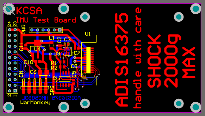

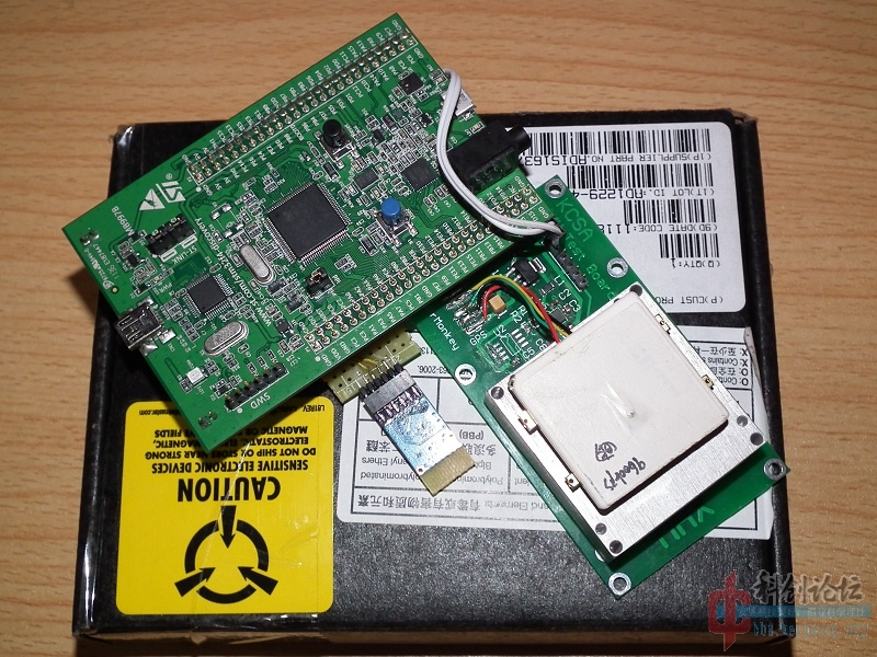

官方ADISUSB Evaluation System(ADISUSBZ) ADIS16375/PCB Breakout Board(ADIS16375/PCBZ)要价几百美刀,实在是坑爹。
如果你想要开发AHRS/IMU/飞行增稳系统/飞控,并且用到了ADIS1633x/1636x/1637x/1638x/1640x/1648x,那么这块板子是你启动开发的最好工具。
设计特点:
1.包括了惯导和磁罗盘,预留GPS接口,可以构成完整的惯导系统,不需要再加装器件
2.蓝牙无线串口,电池供电,可以直接上转台测试
3.已经板载烧录器和JTAG调试器,插上usb线即可使用,不需要再买各种乱七八糟的辅助工具
4.完整的接口包,不需要掌握STM32的知识,只要会用C,就可以测试算法
5.基于成熟的STM32F4-discovery 硬件浮点,性能超过TMS320F2812,ST海量开发资源,足够的外设接口。
6.出货时已经烧录数据读取代码,上电直接测试
7.整个板子是插接结构,固定足够牢固,不必担心插口接触不良
包括STM32F4-discovery的售价是 230RMB
只要ADIS接口卡,不要STM32F4部分,售价100。如果觉得STM32F4没有用,可以选择不买这部分,一样提供所有资料。
邮购请联系QQ 1004276814 或者luoshumymail(at)gmail.com 发站内信也可,可以开正规发票

板载器件:
ADIS16375或16488接口
GPS接口
HMC5883L三轴磁罗盘
24C02 EEPROM
蓝牙无线串口
STM32F407VGT6 168MHz ARM处理器(CM4内核 有浮点单元 性能超过TMS320F2812)
ST-Link调试器
USB接口
各种外设等。。。
